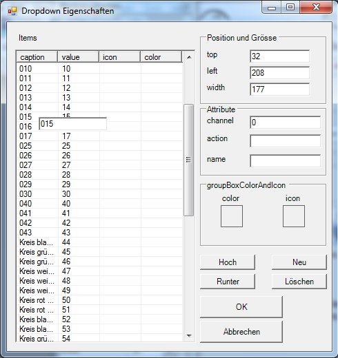

    1. Bild: Funktion ohne Probleme (Doppelklick auf Eintrag "12")

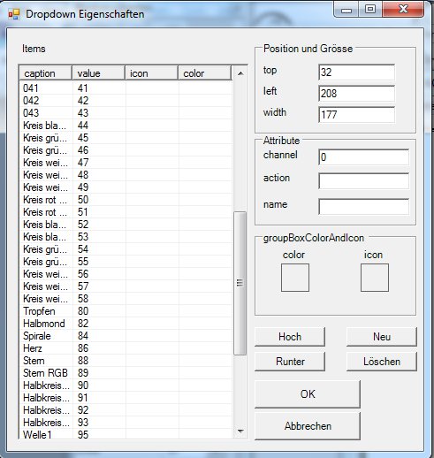

    2. Bild: Falscher Eintrag wird angezeigt (Doppelklick auf Eintrag "Kreis grü.."

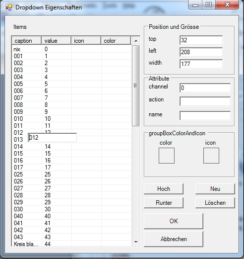

    3. Bild: Es öffnet sich gar kein Eingabefeld (Doppelklick auf Eintrag "Spriale"
