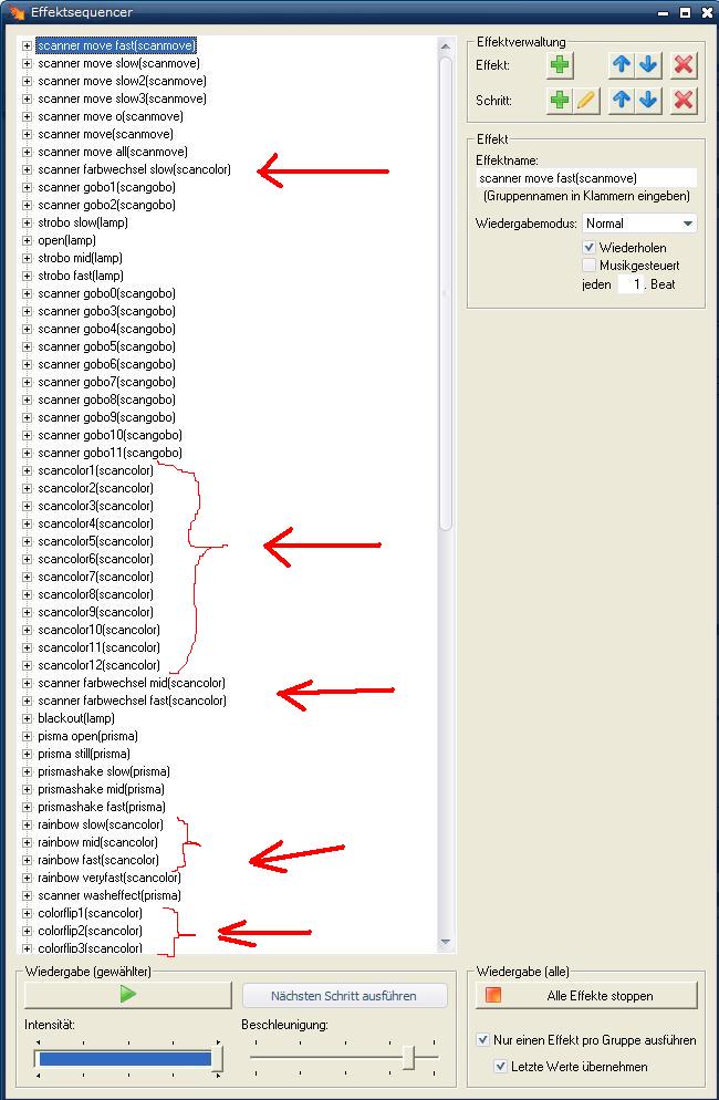

  • hier mal ein beispiel ;D
    scannerfarbwechsel = alle laufen langsam durch
    scancolor = fest definierte farben
    rainbow = wie scannerfarbwechsel nur vom scanner selbst definiert
    colorflip = beat gesteuerte farbwechsel (gleich & verschieden)
    mfg maik
    ps. und so siehts dann in der komandobox aus
    http://www.dmxcontrol.de/wiki/Bild:Dmxc…dobox_icons.jpg
