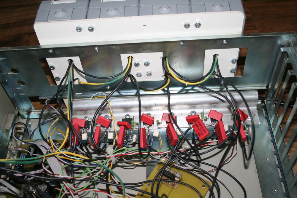

    Sieht doch alles in allem sehr sauber verarbeitet aus. Frage: Wie hast du es geschafft dass ein Lastteil abgeraucht ist?

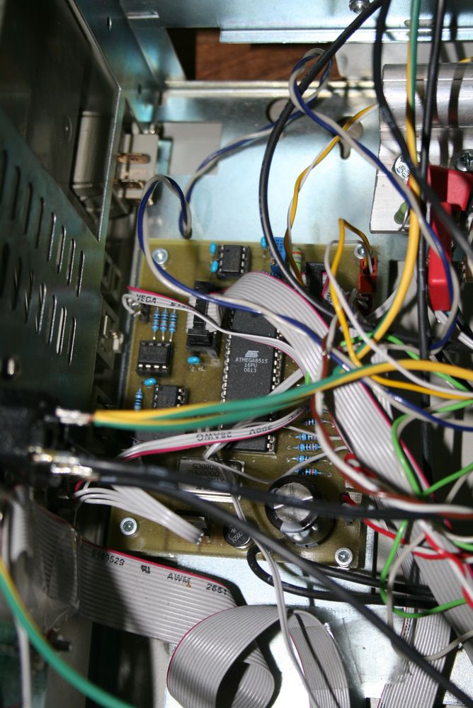

    Bei den Platinen dachte ich eigentlich dass ich bereits viel Platz gebraucht hab, aber du tops echt alles :) Noch mehr Platz verschwenden kann man gar nicht! Aber du hast ihn ja in deinem Gehäuse!
  • Das abgerauchte Lastteil war ein eher glücklicher Unfall. Eine der Schrauben, die das Lastteil halten, hing blöderweise mit an der Phase. Und dann hab ich den Dimmer auf ein geerdetes PC-Gehäuse gestellt. Da befanden sich dann auch die Schmauchspuren drauf ;)
    Hab dann natürlich alle Schrauben kontrolliert und keine weitere, spannungsführende gefunden.
    Das Gehäuse hab ich vom Schrott gerettet und stand bei mir auch Ewigkeiten leer rum.
  • Eine der Schrauben, die das Lastteil halten, hing blöderweise mit an der Phase?????
    Wie geht dass denn? Die Schraube sollte - wenn dann - geerdet sein! Wie kann man sich da nur vertun ;)

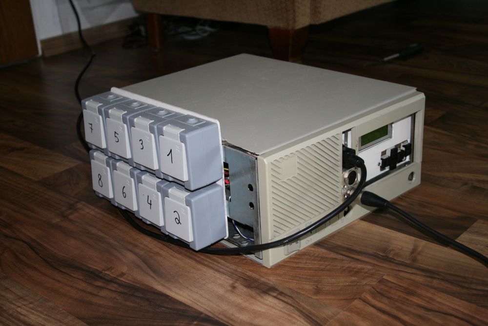

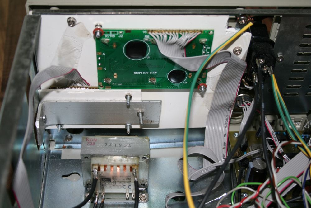

  • So. weil ich meinen Dimmer auch mal wieder vom Dachboden geholt habe, hab ich mir gedacht, ich mach auch mal ein paar Fotos, bevor ich Ihn wieder rauf tu :)
    Okay. Innen ist es ein ziemliches Chaos aber naja. War ja mehr die Freude am Bauen als dass ich das Ding wirklich hernehmen würde ;)
    Die Drosseln fehlen übrigens (noch).
