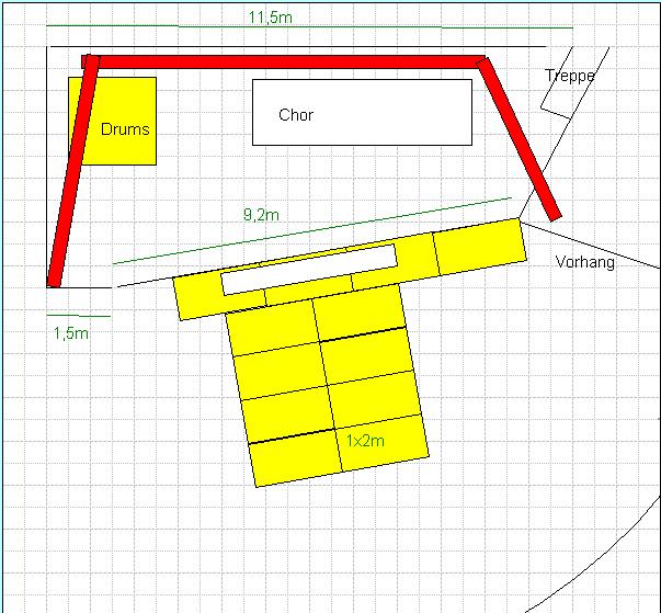

    Auf dem Bild sollen die roten Balken die Traverse darstellen. Stehen wird das ganze auf Stativen. Die lange Traverse hinten ist mit 8m geplant.
    Hier ergibt sich gleich noch eine Frage: wie stark kann ich Traverse belasten? Das ist warscheinlich eine 3 Punkttraverse.
    Das gelbe sind Podeste / Scherentische, wie auch immer man sie nenen mag. Größe 1 x 2m.
    Auf dem Rechteck vor der Bühne werden die Tänze getanzt und ein Teil des Theatersücks statt finden. Bei den Songs soll die Fläche von den Solisten und zum Teil von den Gitarristen (Funk) belebt werden.
    Die kleinen Kästchen im Hintergrund entsprechen einer Fläche von 0,5 mal 0,5 m
    Ein paar Maße zum Überbilck hab ich eingetragen.

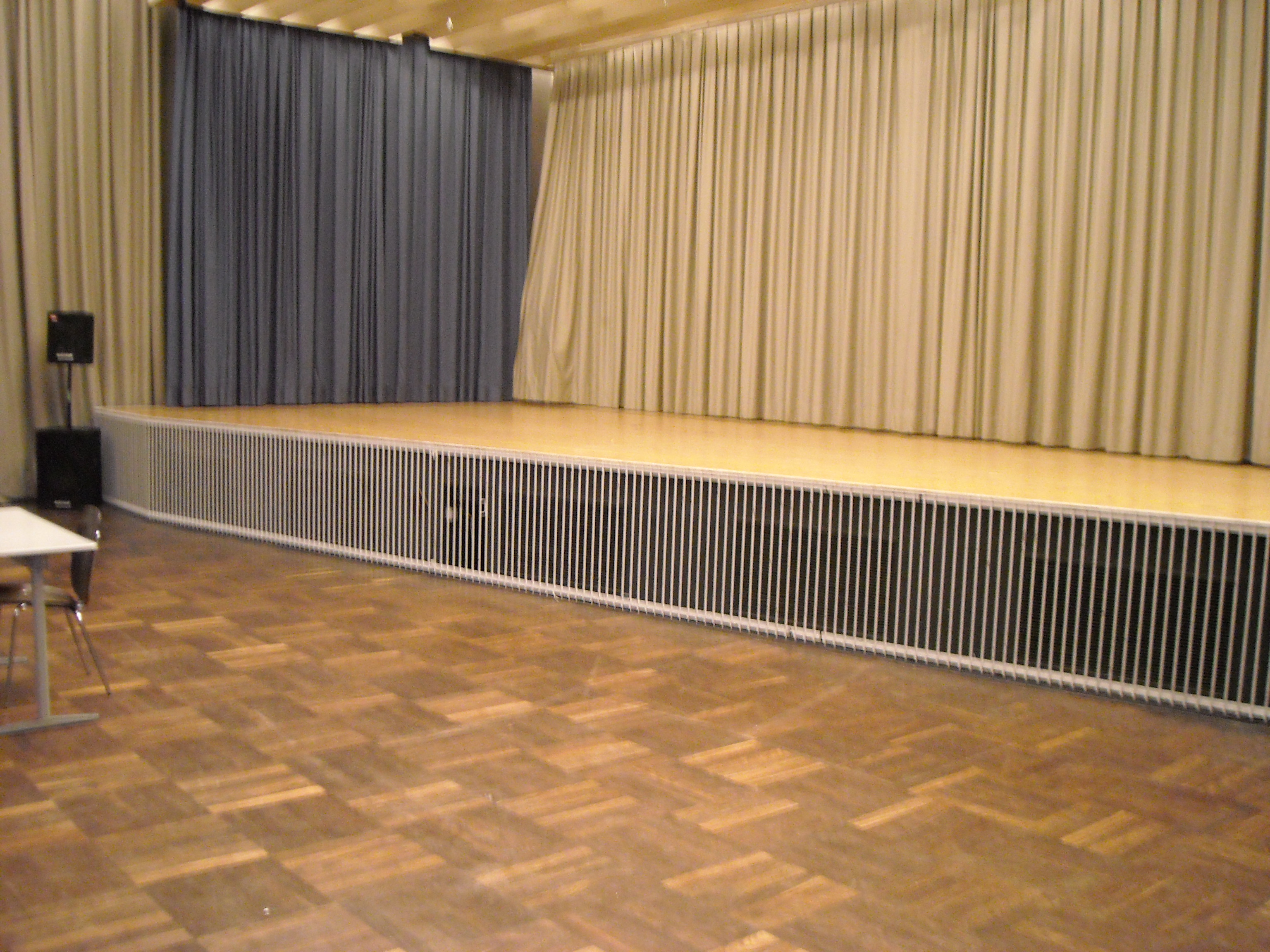

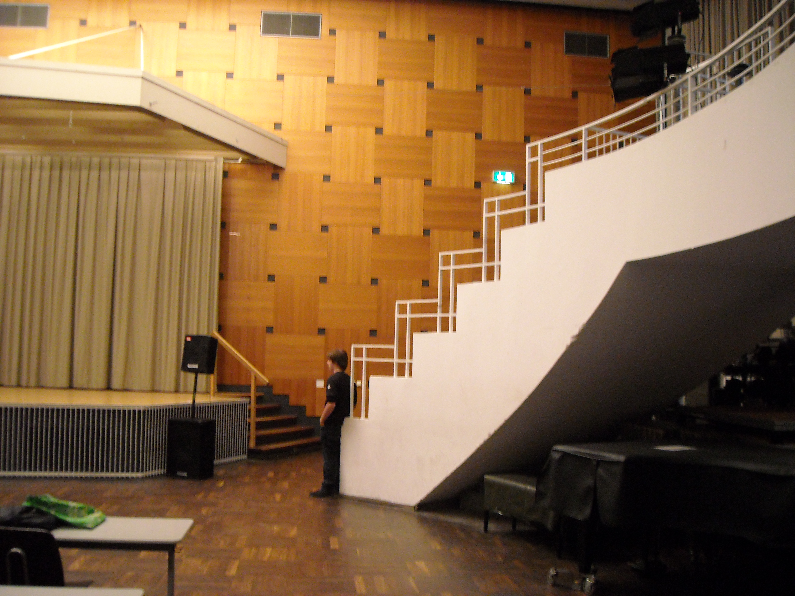

    Zudem hab ich noch zwei Bilder der Bühe hochgeladen. Der Überbau der Bühne darf leider in keinster Weise belastet werden, dh absolut nichts angehängt werden.
    Was haltet ihr von den bisherigen Ideen? Habt ihr noch Vorschläge/ Ideen.

  • Wenn ich mir das ganze so auschau kommt bei mir die frage mit den Traverse auf. Denn habt ihr jemanden der sowas kann und auch darf d.h. die dafür nötige Ausbildung hat? Denn wenn ich mir das so anschaue was an Rigging so gebraucht wird sollte da ein Profi ran. Und zum Nebel: Wenn das ganze ne einmalige geschichte ist holt euch am besten vom Örtlichen Verleiher ne MDG Atmosphere oder falls er die nicht hat nen Smoke Factory Tour Hazer oder ne Look Unique. Allerdings würde ich ne MDG nehmen da ihr ja auch Theater und Tanz habt und das soll man auch wirklich gut sehen können, da ist ne MDG wirklich das beste(das ist sie generell) aber ne Look Unique geht auch. Falls das ganze über nen längeren Zeitraum geht könnt ihr auch nen Ventilator vor den Nebler stellen, aber das ist nicht wirklich schön...
    Wenn noch was dazukommen soll würde ich mich bei der Raumgröße nach nen paar Mac 250 oder Clay Paky Alpha Spot 300 beim Örtlichen Verleiher umschauen und die noch mit ins Rig hängen.
    Soweit von mir.
    MfG Chrisd
  • Chrisd hat ja schon alles erwähn :)
    wenn du schon eine Nebelmaschine hast versuch mal den Nebel in einen Luftstrahl zu leiten. damit habe ich auch schon recht gute efekte erzielen können. solltest sofern das bei der Maschine möglich ist den ausstoß reduzieren um Nebelschwaten zu vermeiden.
    Um die Beleuchtung gut einzuseten würde ich auch eine Traverse aufbauen.
    ein bisschen bewegtes Licht macht auch immer morts was her, grade wenn du eh vor hast mit Nebel zu arbeiten
    l.G.
    Timo
