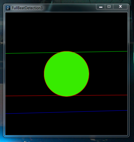

    bin weiter gekommen:rolleyes:
    habe nun einen ganz anderen weg eingeschlagen.
    an der ausgabe muss ich noch arbeiten, aber sonnst gehts sehr gut.
    alle Einstellungen werde automatisch vorgenommen!
    Aufnahme wie immer: die in Windoof eingestellte AufnahmeQuelle.
    hier ein video---->http://www.youtube.com/watch?v=J2SzH2_pNe0
    und der LINK *unten*
    mfg maik

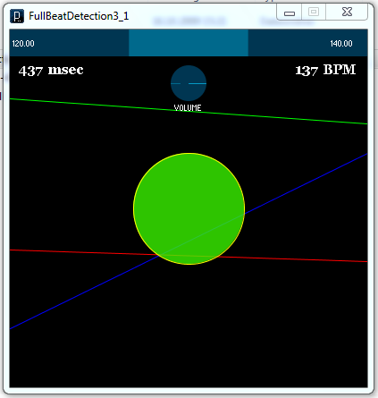

  • Update:
    so, hier eine neue version. immernoch ohne ausgabe!!
    aber mit besserer erkennung & einstellung für minBPM + maxBPM + masterVolume.
    mfg maik
    ps. die letzte version im oberen post ist gelöscht
  • also was ist anders:

  • http://1.rc-tube.de/rctube3/mediad…ection+Test+3.1
    Habe die version natürlich sofort getestet.
    Das mit der Empfindlichkeit ist gut geregelt.
    die Erkennung des Beats scheint auch gut zu sein jetzt ist die Frage ist die anzeige 100% manchmal meint man der pulsierende Kreis lässt manche Beats aus die anzeige jedoch bleibt auf 500ms ohne Ausgabe ja nicht wirklich prüfbar für mich.
    generell ist mir die anzeige Schnuppe würde es eh nur minimiert verwenden, die Ausgabe muss nur stimmen!

    So getestet funktioniert Tadellos nur wieder der pulsierende Kreis irritiert mich die BPM anzeige stimmt aber.
    http://1.rc-tube.de/rctube3/mediad…t+3.1+Only+Time
    Edited once, last by thestealth (October 16, 2009 at 6:15 PM).
  • ALSO :rolleyes:
    1. ist das Tool nicht für sooooone musik gedacht gewesen:D aber naja.
    im video ist sehr gut zu sehen das das "bällchen" gut auf den bassschlag von Enya reagiert.
    nun zu deinem problem mit der BPM-Anzeige:
    diese ist nur eine spielerei gewesen. das oft 500msec angezeigt werden hat folgenden grund,
    wenn ein erkannter Beat nicht innerhalb von 500msec nach dem letzten Beat erfolgt, wird die Anzeige auf 500msec gesetzt. da dort sonst werte jenseits von gut und böse stehen würden. und in die BPM berechnung mit einfliessen würden. da diese berechnung (durchschnitt)
    immer 100 werte umfast würde es ewig dauer biss der wert von zb. 1500msec auf zb. 450msec sinkt!
    darum wird die maximale zeitdifferenz zwischen 2 Beats begrenzt. diese ist mit bpmMin (obiger Fader-Links) einstellbar bis 100BPM(600msec). dies betrifft aber nur die anzeige der BPM!!
    der Beat wird trotzdem erannt, und mit dem aufleuchten des "bällchens":D angezeigt.
