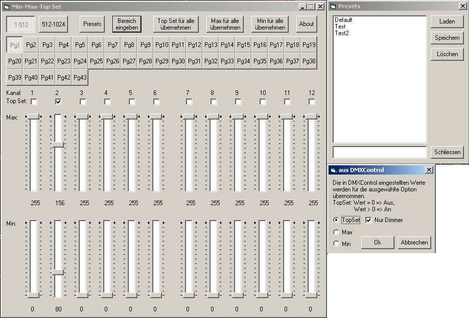

Min Max Plugin mit Top Set Funktion
  • Hi,
    Limitiert beliebig viele Kanäle.
    Minimum und Maximum konfigurierbar.
    Für jeden Kanal kann die Top Set Funktion (Werte werden bis zum maximum liniear skaliert) einzeln eingeschaltet werden.
    Plugin funktioniert nur mir ausgeschalteter HTP Mischung
    Changelog 1.2 (07.02.2010):
    - Presets können jetzt auch per Command geladen werden
    Changelog 1.1 (06.02.2010):
    - Commands hinzugefügt. Funktionen können nun per Kommandobox aktiviert und deaktiviert werden
    - Presets hinzugefügt. Nun besteht die Möglichkeit, eine Einstellung abzuspeichern, zu laden und wieder zu verändern
    - Werteübernahme hinzugefügt. Es besteht nun die Möglichkeit die gwünschten Werte in DMXControl einzustellen, z.B über die Kommandozeile (oder über meine Erweiterte Kommandozeile), etc. und das Plugin übernimmt diese dann
    - Fix: sollte nun auch mit dem Duplicate Plugin zusammenarbeiten
    - Bekannter Fehler. Die Werte werden von 0-255 angezeigt obwohl DMXControl auf Prozent steht. Hoffentlich gibt es in der DMXControl 2.11 eine Möglichkeit die Einstellungen zu lesen.

  • Is wirklich gut geworden,wie mann es sich so was vorstellt.
    bin total wirklich begeistert.
    aber bei mir.
    Irgendwie geht es besser wenn die haken über den Kanälen nicht aktiviert sind.
    denn wenn, dann
    Von der Kommandobox aus lässt sich eine Szene (zum Beispiel black) nicht aufrufen. es bleiben die aktiven minimax kanähle stehen.
    in der Szeneansicht lassen sich die fader mit dem mausrollrad nicht mehr nach oben, auf höhere werte verändern.
    aber ohne haken tippitoppi
    wulf

  • Hallo Dennis
    Irgendwie bin ich aber noch am fummeln wann die Funktion Aktiv ist.
    weil mal klappst gut wenn das Häkchen über dem betroffenen fader aktif ist, da aber tuts dann nicht die Kommandobox mit zum Beispiel einer bläck Stimmung.
    das andere mit der maus,
    die bei mir ein Rollrad in der mitte zwischen den 2 tasten hat,
    wenn ich es hoch drehe kann ich in der grafischen Bühnenansicht die fader der dimm Kanäle hoch oder runter setzten, da gehts nur nach unten,
    is nicht so wichtig.
    habs halt nicht so im griff.
    Gruss Wulf
  • Ich schaus mir mal an.
    Evtl. baue ich noch Befehle ein, dann könnte man auch jeden Kanal auf Blackout schalten und je nach Konfiguration auch auf den DMXControl Blackout reagieren.
    Dennis
