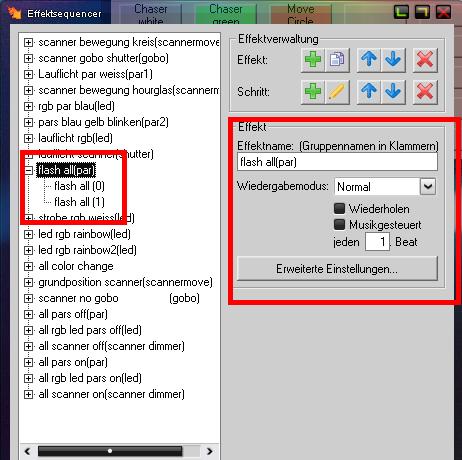

    was haste denn bei Kanal eingestellt??
    welcher gruppe ist dieser effekt zugeordnet??

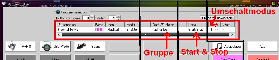

  • also
    so wie es aussieht, hast du nur einen start befehl erzeugt!
    mach mal start/stop mit oder ohne umschaltmodus.
    einige minuten bis er wieder gestartet werden kann iss seltsam.
    der button bleibt nach ablauf des effektes weiter gedrückt??
    häng mal bitte dein projekt mit an
    das bild zeigt den Button eines Flash's im DemoProjekt, der effekt selber hat keine widerholung!! und endet somit nach ablauf der ein & haltezeit!!
    mfg maik
