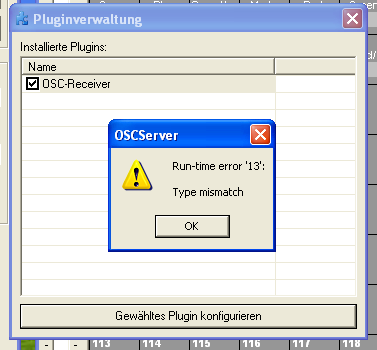

    Habe auf meinem alten Laptop das OSC-receiver Plugin benutzt, hat auch wunderherrlich funktioniert.
    Nur auf meinen beiden neuen Laptops funktioniert das nichtmehr. Fehlermeldungen im Anhang.
    Ich benutze: Virtuelles Windows XP SP2
    und auf einem Netbook Windows XP SP3
    bei beiden kommt die selbe Fehlermeldung.
    getestet unter DMXControl 2.9, 2.10, 2.10.3
    Überall derselbe Fehler.
    Kann irgendwer mir einen heißen Tipp geben?

    Hab nochwas ausprobiert:
    hab einfach das Plugin aktiviert, solange man nur das häkchen setzt funktioniert das. Dann im Menü das Hauptfenster vom OSCR gestartet dann kommt folgender fehler:
    Quote
    Run-time Error '13':
    Type mismatch
    Und dann DMXControl Error:
    Quote
    440 Automation Error
    frmChannels
    timShowMixerChannels_Timer 50060
    Und dann:
    Quote
    Fenster OSC-Receiver konnte nicht korrekt geladen werden:
    Fehler 440: Automation Error
    Gruß, Simmon

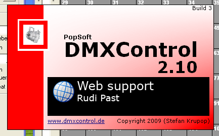

    Und nicht das wir aneinander vorbeireden, ich lade das Plugin jedes mal neu aus dem Wiki, nicht das du das woanders hochlädst. Vielleicht könntest du auch zur genaueren Indentifikation Build Nummern einführen.
    Gruß, Simmon

  • Ja, die Dateien werden ja immer im Projektverzeichnis angelegt, falls eine angelegt wird. Die hab ich jedes mal vorher gelöscht.
    DMXControl: 2.10 & 2.10.3
    Auf 2 verschiedenen Systemen halt und auf beiden derselbe Fehler.
    gruß, Simmon
