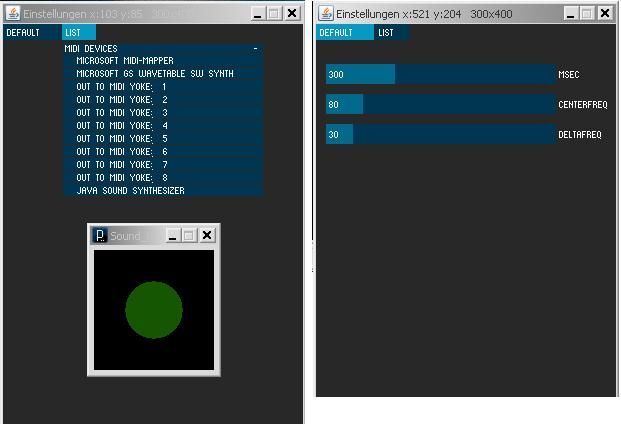

    hier die vorläufige Final Version:D
    tab-default :
    slider 1 msec = fall off time (warten nach beat erkennung bis neue erkennung)
    slider 2 centerfreq = die zu analysierende frequenz
    slider 3 deltafreq = der frequenzbereich vor und nach der centerfrequenz
    tab-list:
    hier wie immer die liste der midi-out devices
    das einstellungs fenster kann geschlossen werden, kann dann aber nicht mehr geöffnet werden (ohne neustart des tools)
    das kleine fenster ist das HAUPFENSTER dieses darf nicht geschlossen werden! hier wird der erkannte beat angezeigt.
    in windoof bitte stereomix wählen!!
    mfg maik
