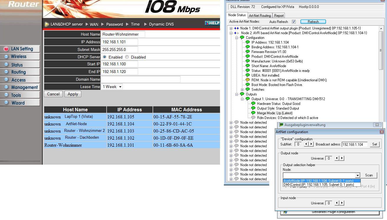

  • Hat sich erledigt,
    Ich bin fast fertig (Siehe Anhang)
    Weiß jemand wieso da immer unknown steht? Das ist doch irgendwie mit DNS geregelt oder?
    Die beiden Router(102 und 103) habe keine Namen zum einstellen im GUI. Der Laptop macht das sonst. Aber ist auch nicht weiter schlimm.
    DMX-Workshop meldet, dass DMX512 Daten übermittelt werden, ich habe testweise eine LED Kanne drangehängt. Da tut sich aber nichts.

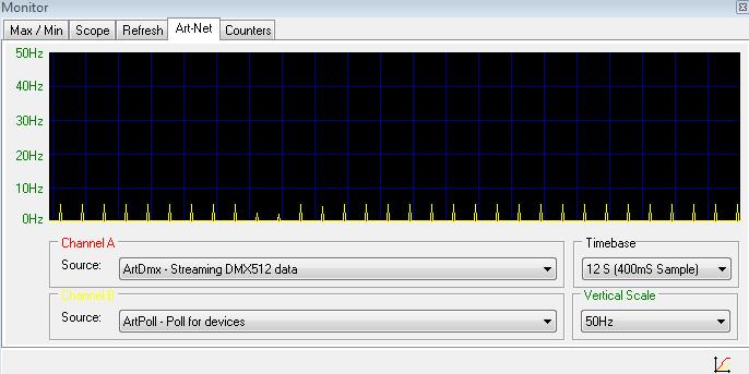

  • Ich weiß nicht genau was ich alles bei den Filtern aktivieren muss.
    Hier ist ein längerer:
    Die Konfiguration ist im Anhang.
    Aufgefallen ist mir, dass der Graph für "Streaming DMX512 data" sich kein Stück bewegt wenn ich die Kanalwerte änder.
