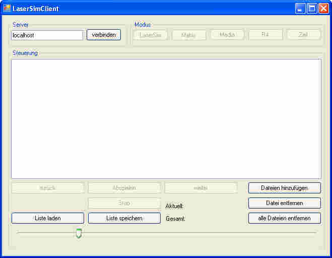

  • Hab wieder ein wenig Programmiert. Es gibt jetzt einen Media-Modus mit dem man Videos abspielen kann. Ich hab mich von dem
    Media Center inspirieren lassen.
    Man kann mit wenigen Mausklicks eine Playlist erstellen. Wenn man auf den Button "Dateien hinzufügen" klickt, sieht man das Dateisystem des 2. Rechners und kann entsprechend die Videos hinzufügen.
    Damit der Modus R4 funktioniert. Muss das Programm installiert sein. Im Menü unter Settings -> Network Access sollte der Netzwerkzugriff auf Port 8888 aktiviert werden.
    Download

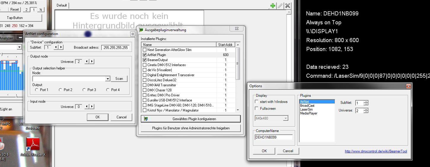

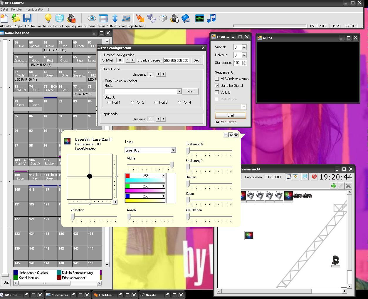

  • Hallo, ich hab mich auch mal an dieses programm gewagt.
    nur leider gehts nicht :D
    also ich habe alles soweit gemacht:
    -LaserSim [Laser2.xml] auf kanal 100, 120, 140 und 160 erstellt
    -programm lasersim gestartet und dann artnett eingerichtet.(mit fehlermeldung)
    -universum und subnet überall auf 0 (wie im screenshot)
    doch unter sequence zählt ncihts, auch das fenster bleibt bei 60 frames schwarz.
    lg BePPo
