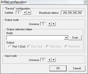

    wo finde ich denn die Beamer.out.dll?, leider ist diese beim Download nicht dabei :(
    EDIT: Ok habe jetzt gerade gelesen, braucht man nicht wenn man das über das ArtNet Plugin macht. Jedoch verändert sich im BeamerTool einfach nicht.
    Folgende Anleitung befolgt:
    http://www.youtube.com/watch?v=5D2IhsbVQmg
    Habe folgendes auch schon versucht:
