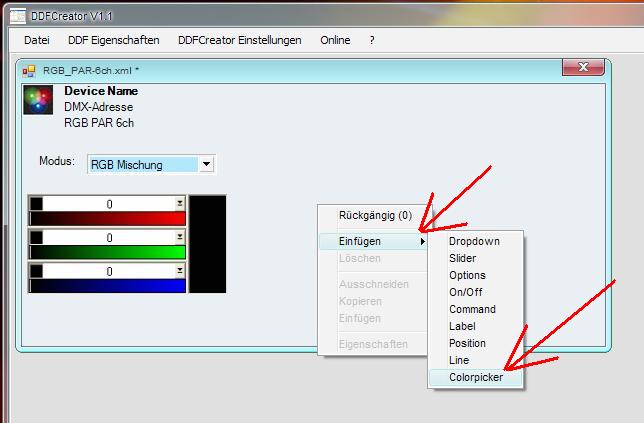

  • jetzt kommt das zweite Problem im DDF-Creator gibt es kein CMY-Plugin oder habe ich es nicht gefunden??? Wäre schon schön wenn es so was gibt, es gibt ja auch MH's mit CMY-Einheit.
  • haaa dann ist ja ein Problem gelöst.

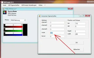

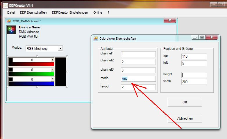

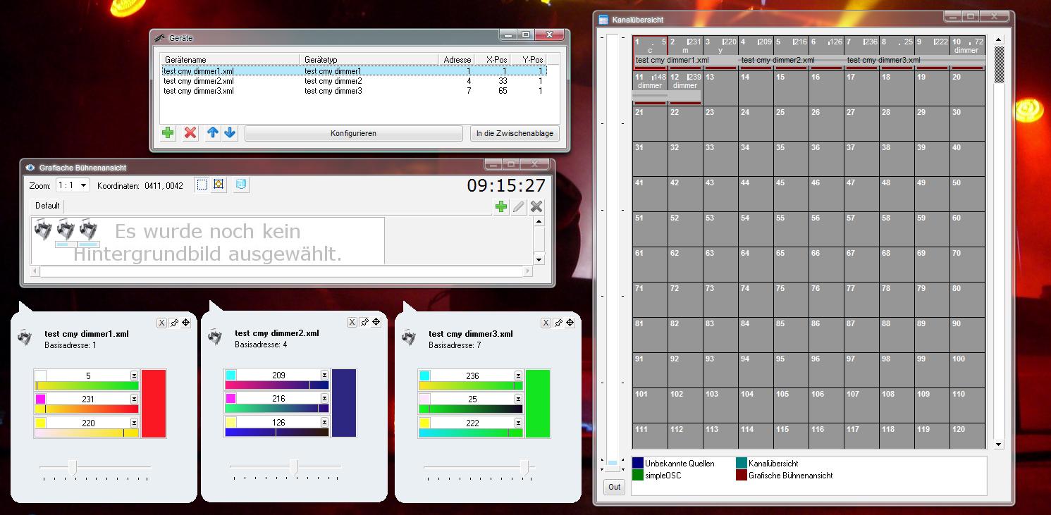

  • hi:D
    es gibt eine lösung, siehe bild!!
    dort habe ich 3 ddf's erstellt mit cmy-farbmischung und je einen dimmer-kanal.
    das erste ddf hat 10 kanäle 1-3=cmy 10=dimmer startadr. 1
    das 2te ddf hat 8 kanäle 1-3=cmy 8=dimmer startadr. 4
    das 3te ddf hat 6 kanäle 1-3 =cmy 6=dimmer startadr. 7
    die freien kanäle sind leer(beim erstellen leerzeichen!!)
    wenn du sie nun so einfügst hast du 3 ddf's hintereinander-->9-cmy kanäle + 3-dimmer kanäle
    eigentlich liegen nun 3 ddf's teilweise übereinander, das aber nichts macht weil die leeren kanäle keine werte änderung bewirken können!
    vieleicht hilft dir das weiter??
    mfg maik
  • schön ist aber anders :tongue:
    Zur Not is das zwar eine Lösung aber es ist wenig komfortabel für jede Einheit nen eigenes DDF schreiben zu müssen damit der Abstand zwischen den Kanälen stimmt ;)
  • möchte mich meinem Vorschreiber anschließen. Es ist zwar eine Notlösung, aber wir haben keine Festinstallation und darum ist es nicht machbar bei uns.
    Trotzdem danke für die Mühe.
