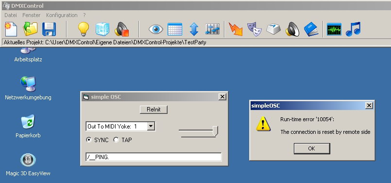

    Edit: Beim Connecten von Traktor auf DMXC kommt der folgende Fehler:
    Run-time error '10054':
    The connection is reset by remote side

  • Also die Fehlermeldung kam von DMXC als ich versucht habe mit Traktor zu verbinden.
    Hab alles nach Anleitung befolgt:
    zuerst DMXC starten und Plugin aktivieren, danach Traktor starten und die OSC Einstellungen vornehmen. Und immer als ich bei Traktor die Einstellungen vorgenommen habe und auf Apply geklickt habe (des kleine Apply unter dem Port-Eingabefeld in Traktor), kam diese Fehlermeldung.
    Aber auch genau nur einmal, ein weiteres mal kam sie nur nachdem ich Traktor und DMXC neu gestartet hatte ;) ...
    Jetzt frag ich mich aber gerade selber warum sie nicht mehr kommt, eigentlich erst nachdem ich einmal auf "Experimentelle Programmteile zeigen" geklickt habe (Soweit ich mich erinnern kann)... DMXC hat mir auch einmal ein Fehlerprotokoll ausgespuckt vielleicht nützt es was, kam immer im Anschluss auf die fragliche Fehlermeldung:

  • Also habe gerade nocheinmal herumprobiert ...
    und zwar öffne ich DMXC und aktiviere das OSC Plugin,
    dann öffne ich Traktor und konfiguriere es bei den OSC Einstellungen wie es im WIKI steht, dann schließe ich Traktor (DMXC bleibt auf dem anderen Computer geöffnet) und öffne es wieder, komischerweise ist dann Port 10000 eingestellt anstatt 10002 und sobald ich das ändere also von Port 10000->10002 und auf den kleinen Apply Button klicke kommt beim DMXC Computer diese Fehlermeldung ;)
    Danach lässt sich das simpleOSC Fenster auch nicht mehr öffnen bzw. wenn es offen ist kann man klicken was man will es tut nichts mehr und ich muss DMXC neustarten ^^ liegt wohl daran, dass das Plugin einfach beendet wird. Wenn ich allerdings versuche es trotzdem nochmal zu öffnen tritt ab und zu dieser Fehler von DMXC auf:

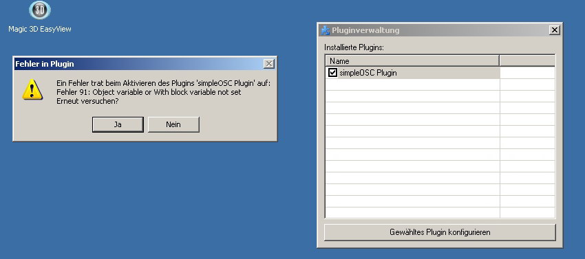

    Versuche ich jedoch das Plugin einfach neuzustarten, also bei Plugins haken raus und wieder rein tritt ein weiterer Fehler auf(Screen im Anhang Nr.2) und danach dann der Fehler von DMXC, den ich einen Post vor diesem geschrieben habe, also "Fehler-Nr: 440 (Automation error)"...

    EDIT: Und nochmal was ;) ... mir ist aufgefallen, dass der Fehler: "The connection is reset by remote side" immer auftritt wenn ich den Port ändere, bzw. er tritt nur einmal auf, muss ja DMXC jedes mal neustarten^^ ... Dazu muss aber die Bedingung erfüllt sein, dass das OSC Plugin beim starten aktiviert ist und bei Traktor auch schon beim starten OSC aktiviert ist, wenn ich Traktor starte ohne dass OSC aktiviert ist und ich es erst aktiviere um zu verbinden tritt der Fehler nicht auf ^^ ...

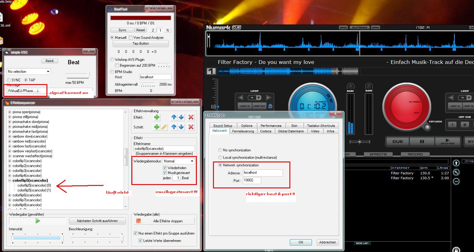

  • Quote
    Original von TiPpFeHlEr
    ok:rolleyes:
    das signal ist da!! es kommt im plugin an, siehe bild.
    aber es tut sich nichts in dmxc!! die effekte(musikgesteuert) laufen nicht!!
    vieleicht liegts ja an der beta??
    Stefan kann das sein??
    mfg maik

  • Quote
    hö??8o
    ich muss doch in dmxc nichts weiter einstellen oder??
    wenn das plugin aktiv ist (fenster natürlich offen!) , müsste doch ein "Musik gesteuerter Effekt" automatisch laufen wenn ich ihn starte!?!?
    oder muss ich in dmxc irgendetwas einstellen??
    mfg maik
    wenn das Plugin aktiviert ist, sollte der UDP-Server gestartet werden.
    Das Fenster muss nicht offen sein, aber man hat dann eine Kontrolle, ob etwas ankommt.
    Im Anhang ist nochmal die DLL, die ich verwende.
    gruß
    Jörg
  • also:D
    danke zoidberg für deine mail!!
    1. es geht auch mit deiner dmxc version nicht:rolleyes:
    2. hab aus spass mal mit traktor versucht, und siehe da hier gehts8o
    hier blinkt auch das wort "beat"
    3. kann es sein das deine osc auswertung für numarkcue nicht richtig läuft??
    mit meinem tool kann ich das signal auswerten!!
    schau dir mal meinen source code vom tool an!! ist beim download dabei!!
    mfg maik
    ps. oder kannst du ne debug version machn?? bei der ich sehe was er empfängt oder sendet??
    also einfach 'n fenster mit "print":D
  • Quote
    Hallo Maik,
    im Feld unter Message sieht man doch was VirtualDJ sendet.
    Wichtig ist, daß zuerst DMXControl gestartet wird, damit das Plugin auch den Port bekommt.
    Bei mir klappt das vollkommen Problemlos. Ich verwende Numark Cue 5.0 rev. 2 Trial.
    Gruß Jörg
    P.S. Mit der Version 2.9 von DMXControl hat es doch auch geklappt, oder sehe ich das falsch?
