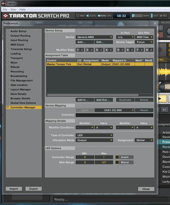

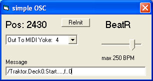

  • Update: das Plugin sendet jetzt einen Zeitcode an die ausgewählte Midischnittstelle. Dieser Zeitcode kann mit dem Timecode-Player ausgewertet werden. Dazu muss MidiYoke installiert sein.

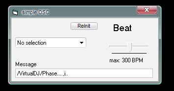

    Wenn ich OSC to MIDI nehme klappt das auch und ich gebe das Signal dann auf mein BeatTool. Ich habe auch den Port von 12000 auf 10001 umgestellt sonst bekomme ich ja auch kein Signal. Kann es daran liegen das ich den Maple Midi Treiber nehme und nicht den Midi Yoke?
    Ich habe auch VirtualDj ist das evtl das Problem?
    Würde halt gerne das PlugIn nehmen da ich mir dann das zusätzliche Programm spare.
    Gruß Jens

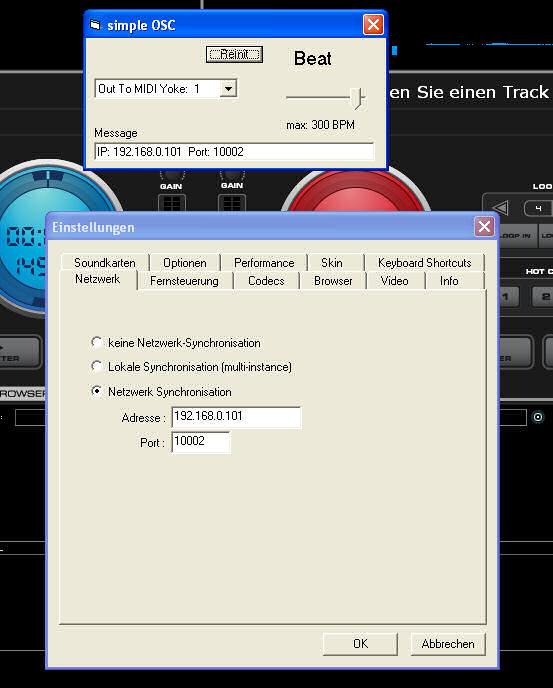

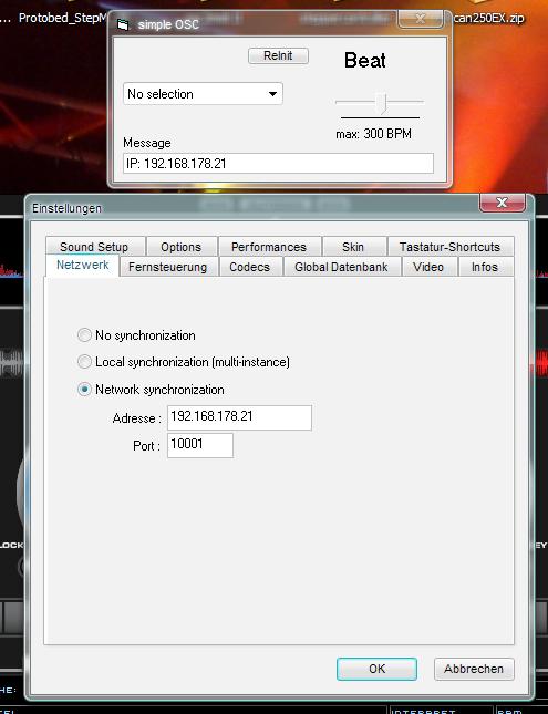

    Edit: im Dateianhang ist ein neue Version. Im Fenster in Message, steht die IP-Adresse, die das Plugin benutzt. Diese muss dann bei VirtualDJ eingetragen werden.
    Ich hatte beim Programmieren mein WLAN aus, deshalb funktionierte das mit localhost.

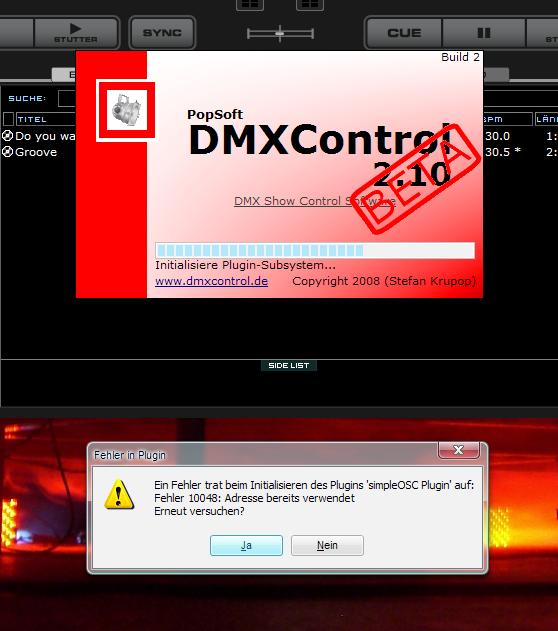

  • so hab mal mit tcpview probiert. wenn numarkcue bereist läuft kann man kein reinit machen, siehen obigen beitrag!!
    wenn das plugin schon läuft kann numarkcue keinen osc server aufbauen!!!!!!
    also in welcher reihenfolge muss ich die einzelnen progs starten?????
    im bild zu sehen: erst numarkcue und dann dmxc!! geht nicht
    mfg maik
  • zuerst muss DMXControl laufen und das Plugin gestartet sein. NumarkCue reserviert sich offenbar auch den Port 10001.
    Diese Meldung hatte ich noch gar nicht, liegt evtl. an der Beta.
    Edit: Ich hab den Port mal auf 10002 geändert. Jetzt gibt es bei mir keine Konflikte mehr mit NumarkCue. Traktor hat auch keine Probleme damit.

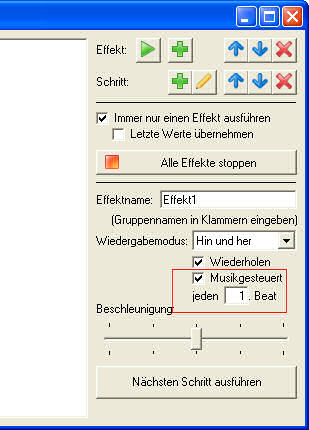

    ich habe es nun auch fertig gebracht das sich Traktor mit DMXC verbindet und es Funktioniert einwandfrei! Jedoch würde ich es wesentlich besser finden wenn das SimpleOSC Plugin einen Sync Befehl an das Beattool senden würde. Das würde einige vorteile bringen.....z.B. wenn ein Lied in Traktor gestoppt wird und Traktor keine OSC Signale mehr sendet würde ein Effekt der in DMXC auf Beats läuft anhalten und nicht wie jetzt mit dem "Tab" befehl weiterlaufen. Ein zweiter Punkt wäre das über den "Tab" aus 4 Anschlägen des Beats der mittelwert für den BPM-Wert ermittelt wird und der Beat nicht 100% syncron mit dem Song übereinstimmt.
    Mit einem "Sync" Befehl der bei jedem Beat von dem OSC-Plugin kommen würde wäre die sycronisation zwischen einem Song und des Lichtspiels wesentlich besser !
    Könnte man in das OSC-Plugin eine Option mit einbauen die es einem ermöglicht wählen zu können ob man einen "Tab" oder einen "Sync" Befehl für das Beattool sendet?

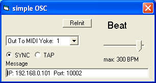

    Wenn das Beattool geschlossen bleibt, dann funktionierte das schon so.
    Ich hab mir nochmal die Referenz zu den Messages angeschaut und den passenden Parameter gefunden.
    Jetzt ist mir auch klar, warum es manchmal nicht funktioniert hat :D
    Standardmäßig wird jetzt ein SYNC gesendet. Man kann aber auch auf TAP umschalten.
