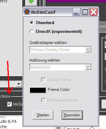

    2. Welcher Modus vom internen MxSim wird verwendet (Standard oder DirectX) ?
    Sollte die Auswahl nicht kommen, ist das nicht die aktuelle Version vom Plugin.

    zu 2. Die Auswahl für den Modus kommt bei mir weder bei der Konfiguration nochh beim starten von MxSim (weiß nicht wann die Auswahl kommen sollte).

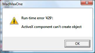

    ich habe jetzt einen frischen PC mit Vista zum Testen bekommen und der Fehler ist nachvollziehbar. Der Grund ist, das im aktuellen DirectX die Dateien für DirectX7/8 und VB nicht mehr enthalten sind. Auf manuellem Weg läßt sich das Problem aber beseitigen.
    Besorg Dir die Dateien dx7vb.dll und dx8vb.dll aus dem Netz oder von einem älteren XP-Rechner mit DirectX aus dem Verzeichnis "c:\windows\system32". Diese in eben dieses Verzeichnis auf dem Vista-Rechner kopieren und dann auf folgendem Weg registrieren:
    Aus dem Menü:
    alle Programme -> Zubehör -> mit rechter Maustaste auf "Eingabeaufforderung" -> als Administrator ausführen
    im Fenster dann folgende Befehle eingeben:
    regsvr32 c:\windows\system32\dx7vb.dll
    regsvr32 c:\windows\system32\dx8vb.dll
    Wenn diese Befehle positiv bestätigt werden, dann startet in DMXControl auch das MxSim-Fenster problemlos.
