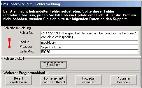

  • hallo stefan, ich habe nun die prozedur wie angegeben einmal durchexerziert mit folgenden schritten:
    1. treiber afterglowcommondriverv3.4drv3.1.2.zip entpackt und in das dmxc-verz. kopiert
    2. die beiden regsvr32 einträge erfolgreich vorgenommen
    und folgendem ergebnis:
    dmxc meldet beim start:
    1. no interface dedected. enter demo-mode?
    2. fehler beim öffnen des com-ports
    3. dmx-transmitter nicht funktionsbereit.
    4. fehler beim registrieren des plugins „c:\...\aglowthd.dll
    5. fehlermeldung (siehe anhang)
    6. fehlermeldung
    7. afterglow output sagt no interfeace connected
    8. wählt man den alten treiber – fehlermeldung:
    „ein fehler trat bei aktivieren des plugins „next generation afterglow slim“ auf: fehler 429: activex comonent can´t create object. erneut versuchen?)
    was habe ich vergessen oder falsch angestellt?
    gruss, christian
