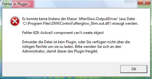

  • Hallo leute, ich hab auf meim alten Computer DMX Control und Sunlite 3d installiert gehabt, jetzt hab ich einen neuen mit Vista aber da komt immer ne Fehlrmeldung wenn ich DMXcontrol aufmachen will, was sol ich tun?
    Edit:Hier ein Screenshot des Fehler:
    [Blocked Image: http://egon.ebytehost.com/Bilder/DMX_Fehler_1.jpg]
    Ich brauchte ganz dringed ne Antwort, ich würd mich sehr drüber freuen

  • Den Fehler mit AktiveX hatte ich auch :rolleyes: nur der is bei mir verschwunden nach 1mal neustarten... XD ob es jetzt daran liegt weiß ich nicht, ich hab XP
    Vllt. wenn du es noch nicht getan hast, starte mal neu^^ bei mir hat es daran gelegen...
    was sonst noch sein könnte, das du nicht vollen zugriff auf die Datei hast... Hier irgendwo im Forum gibs schon son ähnluches Thread dazu.... Melde dich mal als Administrator an und versuchs erneut

  • Den Hinweis bekommst du, weil du unter Vista auch als Administrator zunächst keine vollen Adminrechte mehr hast. Da diese für das Hinzufügen von Plugins aber nötig sind hagelt es diese Fehlermeldung.
    Es gibt zwei Wege, das Problem zu lösen: Entweder du führst DMXC immer als Administrator aus (Rechtsklick auf das Programm und "Als Administrator ausführen...") oder du verwendest einmalig das Programm "PluginAdministrator" das hier im Forum angehängt ist und gibst damit die Plugins einmalig auch für Nicht-Admins frei.

    Habs geschafft!! Hab Magic 3d noch ma neu installiert, jetzt gehts.
    Vielen Dank an alle die mir geholfen haben!!
