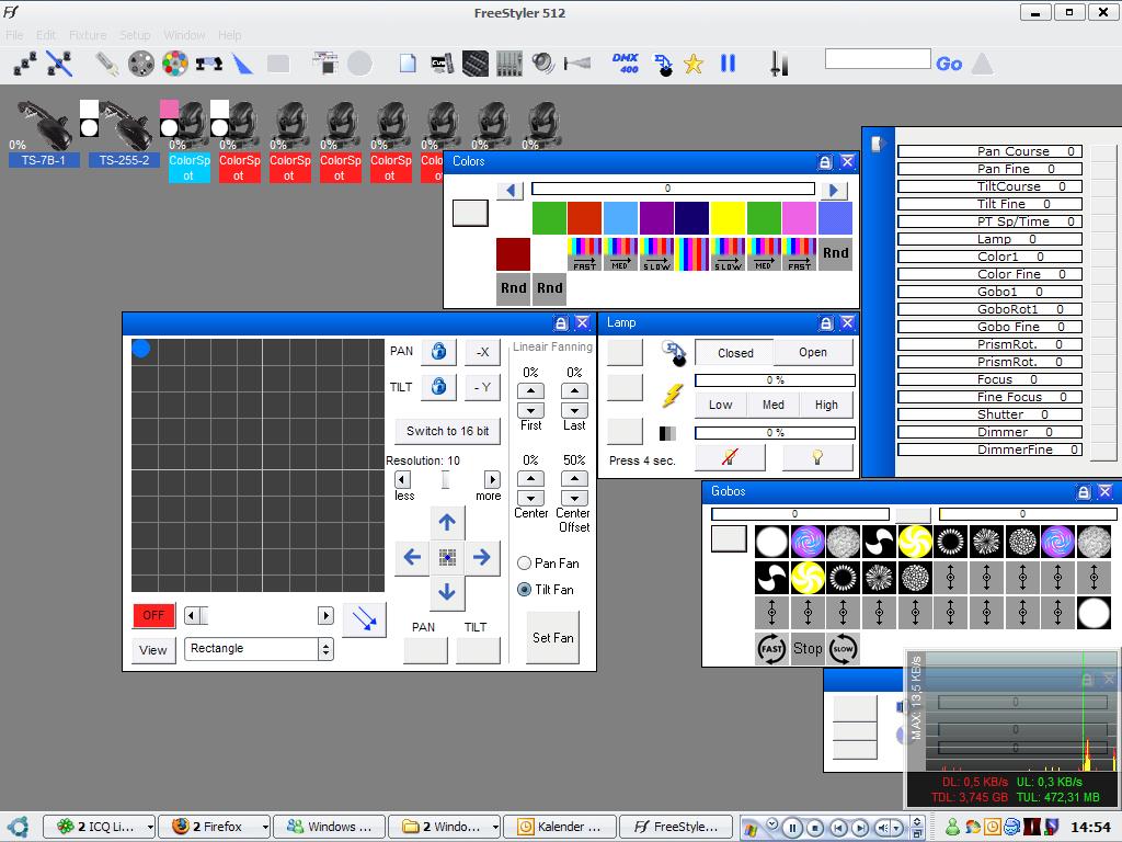

  • So ich hab jetzt mal fasta lels fertig gemacht, es fehlt halt nur das komplette dropdown menu und die ganzen attri...
    is bis jetzt nur für jeden fader/slider usw. nur ein kanal gesetzt
    kann sich ja mal einer ansehen ob das schon in die richtige Richtung geht
