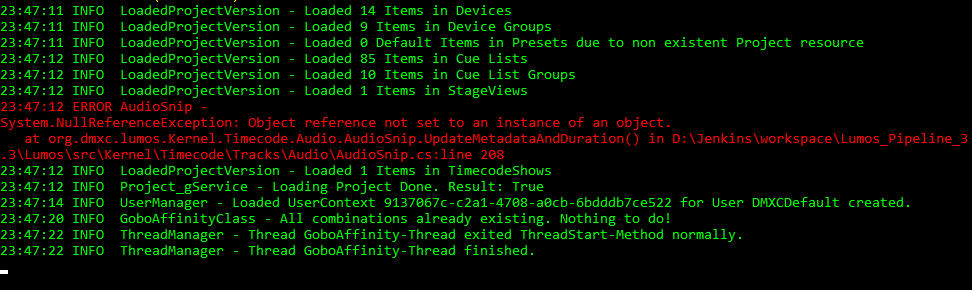

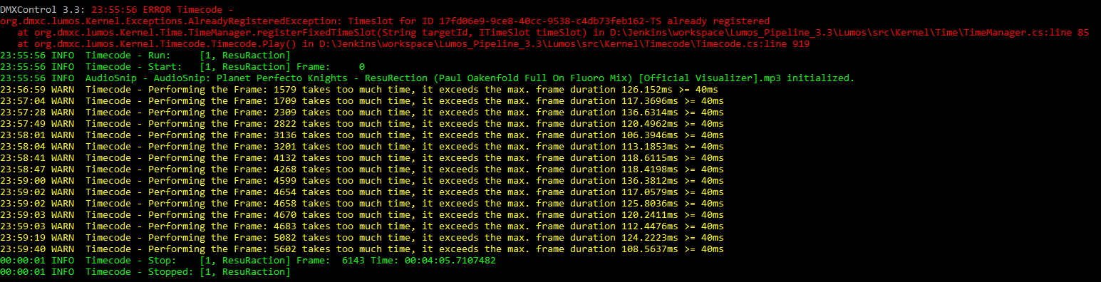

    Im Kernel ist mir nun aufgefallen, dass hier ein paar rote und gelbe Fehlermeldungen drin stehen, während ich die Timecode Show abspielen lasse, ich frage mich jetzt nun, ob diese Fehlermeldungen relevant sind, oder was diese bedeuten, denn im Stage-View bleibt die Show sauber.
    Ich hatte in diesem Forenbeitrag schonmal quer gelesen: DMXC 3.3.0 RC5: Ständige Abstürze der GUI und mich dann daran erinnert, dass dieser Out of Memory in einer vorherigen zwischengespeicherten Projektversion auch schonmal gefallen ist, aber ich weiß nicht mehr in welchem Kontext. Ich speichere mir die Projekte nur immer zwischendurch im Kernel, damit mehrere Stunden Arbeit nicht verloren sind falls etwas abstürzt. Zwischendurch ist mir die GUI nämlich tatsächlich ein oder zweimal abgeschmiert, vielleicht lag es an dem Out of Memory Fehler. Wenn ich die Erklärung dazu nämlich richtig verstanden habe wäre vereinfacht gesagt das Projekt dann kaputt. Meine Projektdatei ist allerdings nur ca. 10 MB groß und beinhaltet nur eine Timecode Show mit einer Audio Datei von 4 Minuten. Ab der zwischengespeicherten Version 0.0.37 taucht nämlich erstmals schon ein Audio Error auf. Ob das später mit dem Timecode Error zusammenhängt weiß ich nicht.
    Ich habe für die Fehleranalyse einmal die Screenshots des Kernels und die Log Dateien angehangen.
