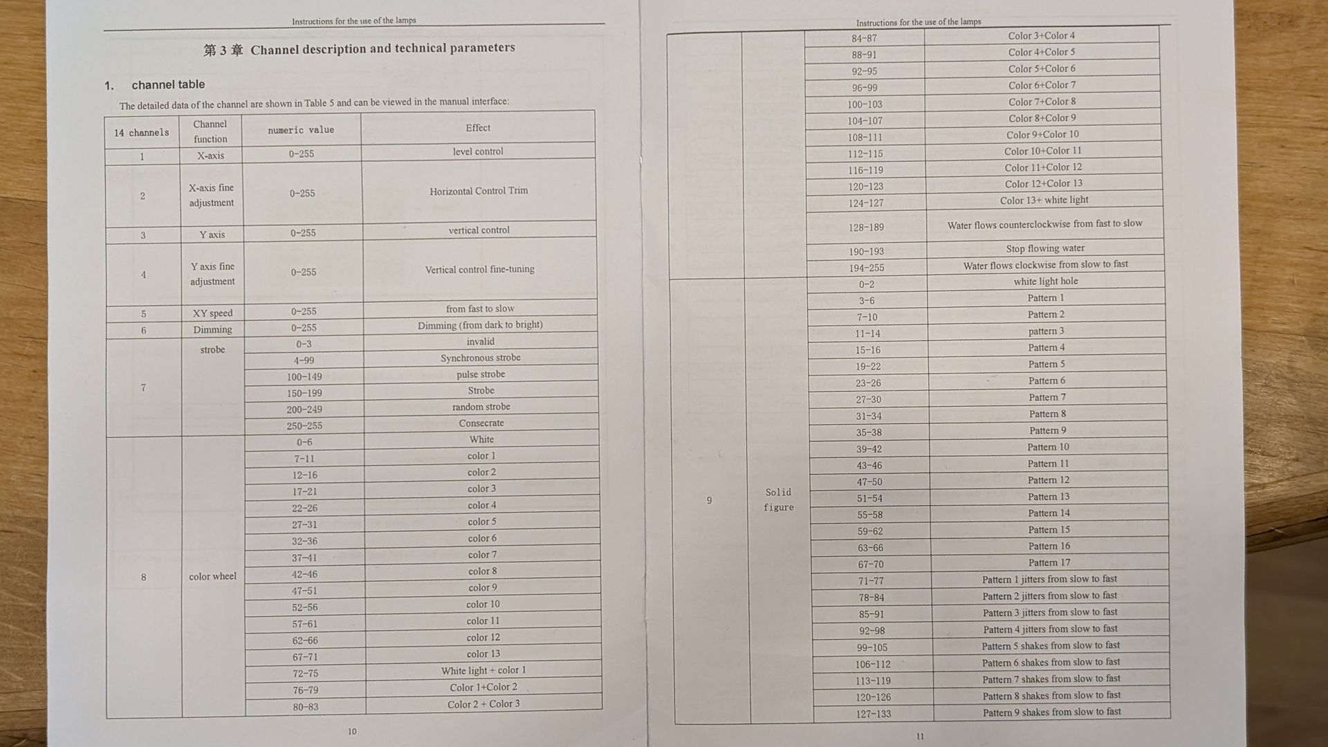

    ich habe in der Beschreibung meines Moving Heads verschiedene Strobe-Funktionen benannt, die ich mit den mir bekannten Strobe Funktionen "linear", "pulse" und "random" irgendwie in meinem Kopf nicht verdrahtet bekomme.
    Die in meinem Handbuch genannten Strobefunktionen sind:
    - Synchronous Strobe (vermutlich "linear")
    - Pulse Strobe (vermutlich "pulse")
    - Strobe (???????)
    - Random Strobe (vermutlich "random")
    - Consecrate (??????)
    Kann mir jemand bei der Übersetzung der fettgedruckten "Strobes" in XML-Funktionen behilflich sein?
    Vielen Dank im Voraus für eure Unterstützung und eure Hilfe.
    Viele Grüße,
    Rainer

    In dem Fall ist es tatsächlich einfacher, wenn du den betreffenden DMX-Kanal zum Testen manuell ansprichst und dir das Ergebnis anschaust. Das kannst du machen, indem du die Kanalübersicht öffnest, den DMX-Kanal anwählst und dann links mit dem Regler einen Wert einstellst. Dafür muss auch kein (fertiges) DDF im Projekt eingefügt sein.
    In unserem Livestream zum Thema DDFs in DMXC3 haben wir dies ebenfalls gezeigt.
