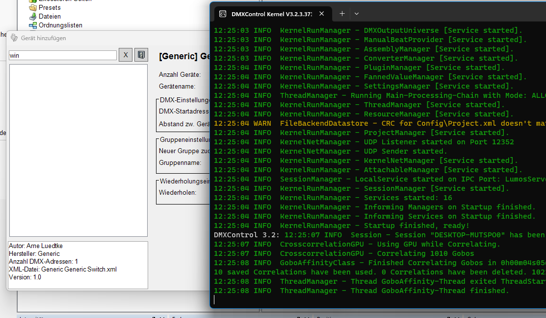

ich habe gestern ein DDF gebastelt, dass ich auf einem Rechner probieren wollte, der bislang nichts von DMXC wusste.
Dafür habe ich das DDF in den Ordner "Eigene DDF" (%appdata%/roaming/... und so) kopiert.
Das nachfolgend gestartete DMXC (mit eingerichtetem DMX-Artnet-Adapter) mag es aber weder mit Hersteller noch Typebezeichnung das DDF finden. Woran kann das liegen?
(Es mag sein, dass in diesem DDF noch Fehler sind, das wollte ich ja grad herausfinden)
