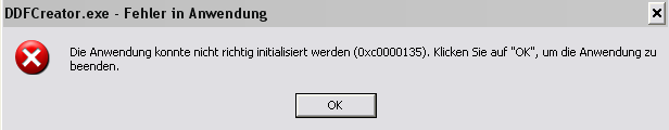

hi leute
Meine Editor öffnet seit neusten nicht mehr! normalerweise hat er super funktioniert aber jetzt kommt immer eine fehlermeldung.
Bitte helft mir ist dringend!
Danke im vorraus.
Villeicht kannst du ma die Meldung schreiben. Wäre zumindestens sehr hilfreich.
Gerald
das ist die meldung die erscheint...
bitte um dringender hilfe
Die Anwendung konnte nicht richtig Initialisiert werde (0xc0000135).
Hy,
.Net Framework ab 2.0 installiert?
Gibts auf der Microsoft Homepage, und steht in allen Dokus dass man das braucht.
Gruß Soon5
jo danke funktioniert optimal nochmal vielen dank =)

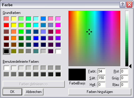

ein Verbesserungsvorschlag zum Colorpicker:
hier kann man ja zwischen 2 Layouts wechseln ein 3 Layout wäre sehr hilfreich und zwar wo man direkt nur dieses fenster das im Anhang ist und wenn man hier auf eine neue Farbe klickt das diese auch sofort übernommen wird, das wäre praktisch wenn man live schnell die Farben auswählen muss
noch etwas zum colorpicker:
ich verwende Layout 2 wenn hier alle 3 Kanäle auf null sind ist ja die Gesammtfarbe rechts auf schwarz wenn ich auf diese Farbe klicke öffnet sich das Fenster in dem ich die Farbe wählen kann wenn ich hier eine Farbe wähle und auf OK gehe wird diese nicht übernommen, wenn jedoch die Farbe mit den Reglern bereit zB. Blau ist und ich eine neue Farbe wähle wird diese übernommen.
