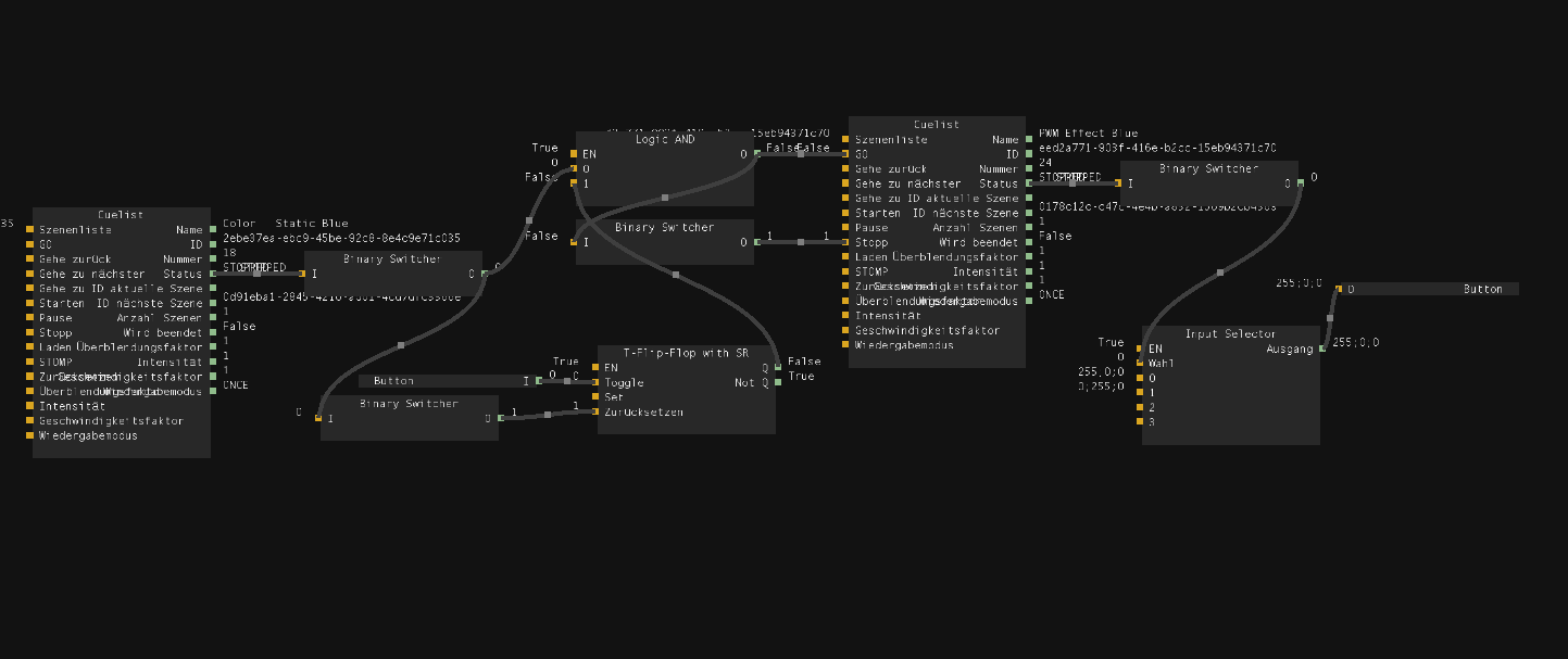

    ich wäre bereit mein gebasteltes dem kritischen Auge vorzuführen damit man mir vllt sagt ob das nicht einfacher geht.
    Der Gedanke:
    Softdesk mit Cuelist zur Farbauswahl. Farbe Wählen -> Gibt Button daneben frei der quasi die Farbe dann mit weiterem Effekt auf dieser Farbe, Ende Farbwahl auch Ende Effekt für Farbe
    Und das ganze natürlich mit einer ordentlichen Rückmeldung. Sprich Button bleibt nur dann Grün wenn auch möglich ist diesen auszuführen
    Hier meine Soße, aber funktioniert. Später natürlich mit entsprechenden CueGrps
    Sollte es da einen leichteren Weg geben dann würde ich natürlich auf dieser Grundlage weiterarbeiten
    Der Anfangsgedanke war einen "PWM Effect Color All" zu machen, der sich die Grundfarbe aus der aktuellen Szene nimmt und dort noch einen PWM Peak White drüber bügelt.
    Allerdings hat mir der PWM auch immer die Grundfarbe der Szene überschrieben und dem PWM Effekt die aktuelle Farbe anzulernen erscheint mir nur sehr schwer machbar ohne ColorMaster
