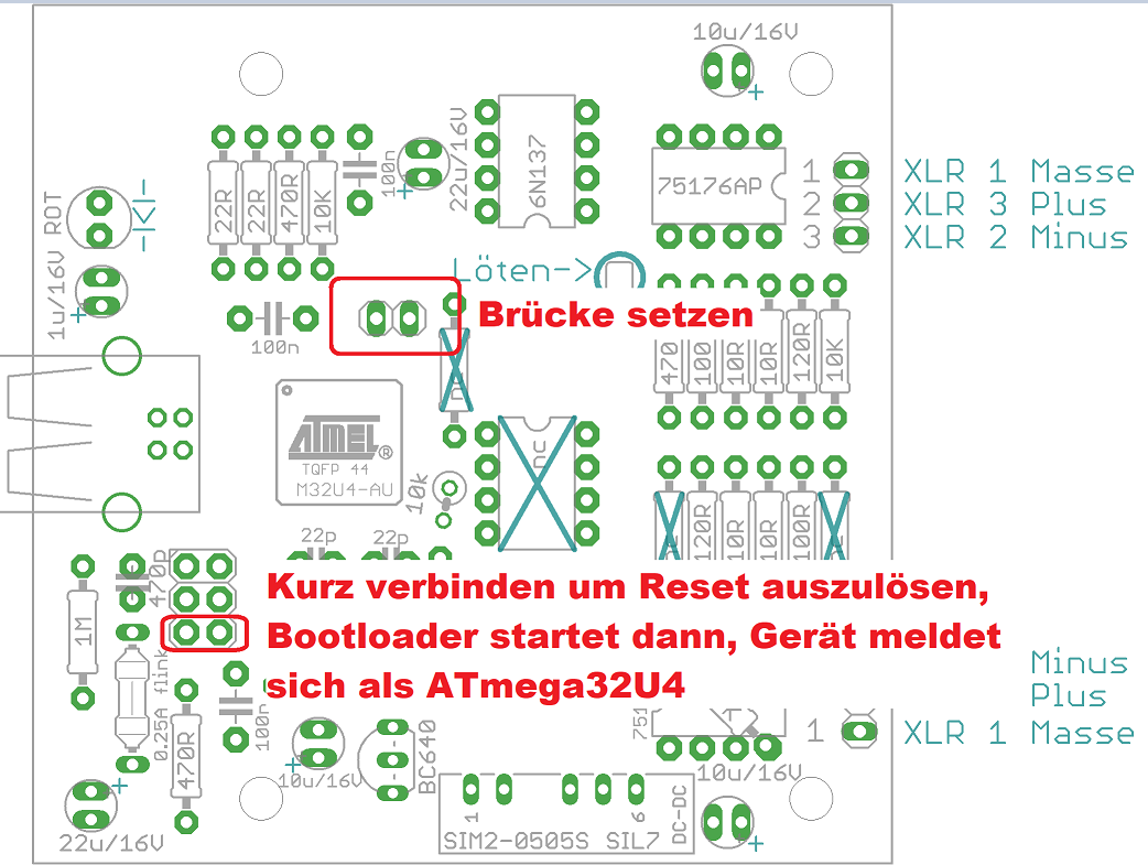

    Boot-Jumper und Reset-Brücke setzen, Interface mit USB-verbinden.
    Dann die Reset-brücke trennen.

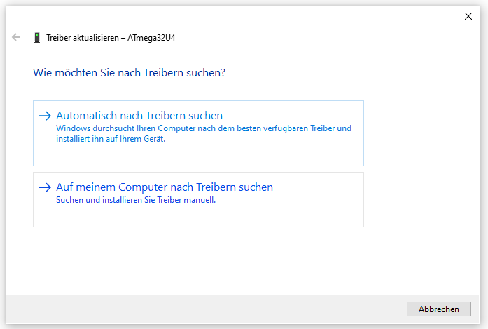

    Im Gerätemanager installiert Ihr den Treiber wie folgt:
    Rechtsklick auf das Gerät und "Treiber aktualisieren" wählen.
    wählt dann den Eintrag "Auf meinem Computer nach Treibern suchen"

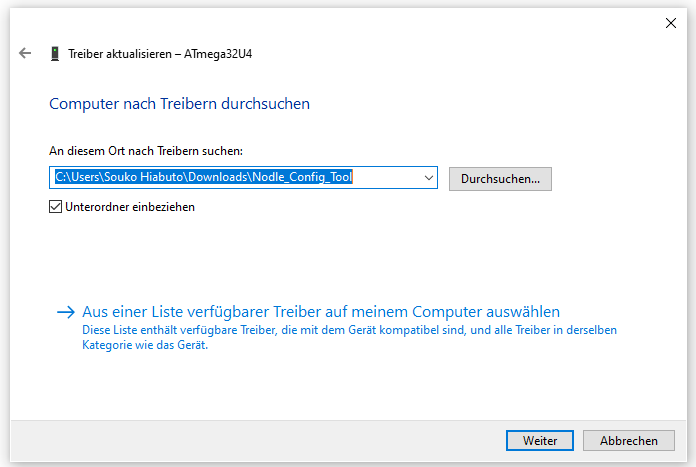

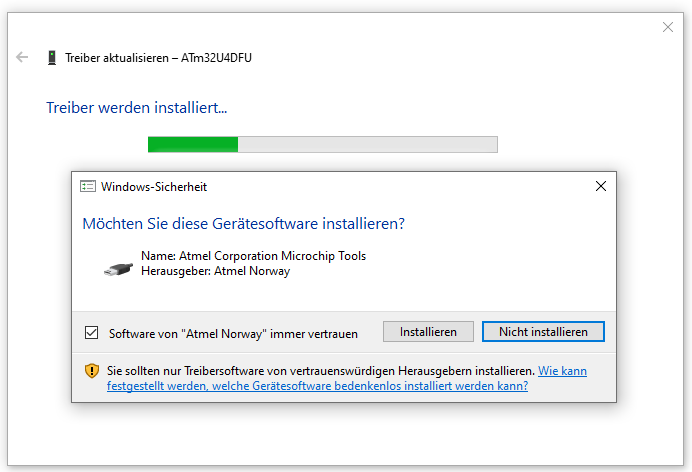

    wählt dann mit "Durchsuchen" den Ordner des Nodle-Config-Tool aus und setzt unbedingt den Haken bei "Unterordner einbeziehen" und klickt auf weiter.
    Jetzt sollten die Treiber gefunden werden und eventuell eine Sicherheitsabfrage auftauchen:
    Diese mit "Installieren" bestätigen. Sobald die Installation beendet ist, könnt Ihr den Assistenten schliessen. Das Nodle ist nun im Bootloader-Modus installiert:

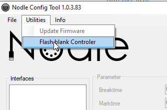

    Danach startet Ihr das ConfigTool und benutzt die "Blank-Controller" Funktion:

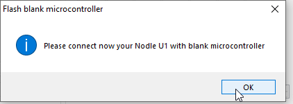

    Die nachfolgende Meldung mit "OK" bestätigen:

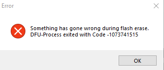

  • Ich schreibe mal direkt hier, falls nicht gewünscht, bitte verschieben.
    Bekomme folgenden Fehler. (siehe Bild)
    Bei der Meldung, ich solle das Interface im Bootloader mode wieder verbinden, habe ich einfach Kabel abgezogen und wieder verbunden und auch mal verbunden gelassen. Beide male kam die Fehlermeldung.
    Mein U1 hat die 1.06
    Gruß und Danke
  • Hi patme,
    da ist mir leider ein Fehler unterlaufen. Die FW 1.06 enthält zwar die Funktion zum starten des Bootloader, aber nicht 100% zuverlässig stabil. Daher ist die erst in der 1.07 aktiv.
    SORRY..
    Nutze bitte das Vorgehen, das ich oben im 1. Post beschrieben habe.
