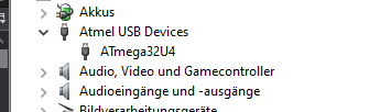

    Bevor ich jetzt mit DMXC3 starte, wollte ich erst einmal die beiden Nodle auf V1.06 aktualisieren. Also habe ich Flip 3.4.7 und danach den USB-Treiber aus dem Flip-Verzeichnis installiert, und bei einem meiner beiden Nodle, die beiden in der Anleitung beschriebenen Brücken gesetzt, und an einen USB-Port angeschlossen. Nach dem ziehen der Brücke an den 6er Pins ertönt ein Ping und zeigt damit an, dass Win 10 irgendwas erkannt hat. Wenn ich dazu in den Gerätemanager gehe sehe ich, dass mir das neue Gerät auch ordnungsgemäß angezeigt wird. Nach dem Start von Flip 3.4.7, kann ich aber unter Settings/Communication nichts auswählen (alles ist grau). Ich kann also nicht USB auswählen, und dementsprechend auch keine neue Firmware aufspielen.

    Das ist seltsam. Wurde das Gerät im Gerätemanager unter "Atmel USB Devices" als "ATmega32U4" erkannt ?
    wenn ja, versuch es mal nach dieser Methode, die ich hier beschrieben habe:
