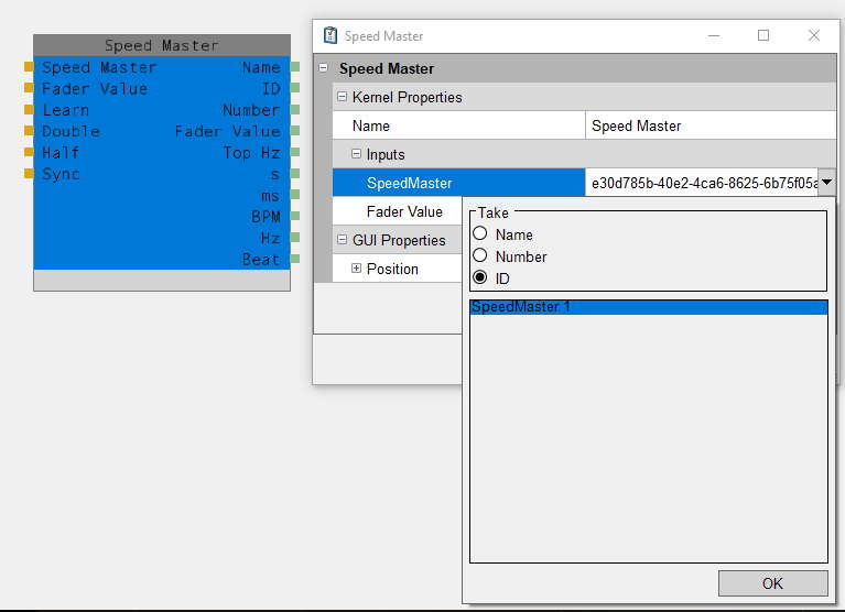

    Um zu kontrollieren, ob unser Wert auch stimmt, benötigen wir als Nächstes den Speedmaster 1 und das Lable.
    Ein doppelklick auf den Speedmaster öffnet seine Einstellungen (Properties)
    Hier wählen wir den gewünschten Speedmaster in der Pulldown Liste aus:
    Zum Prüfen legen wir den Ausgang des Input Selection auf den Faderwert Eingang des Speedmaster 1 und den BPM Ausgangswert auf den Lable Eingang:

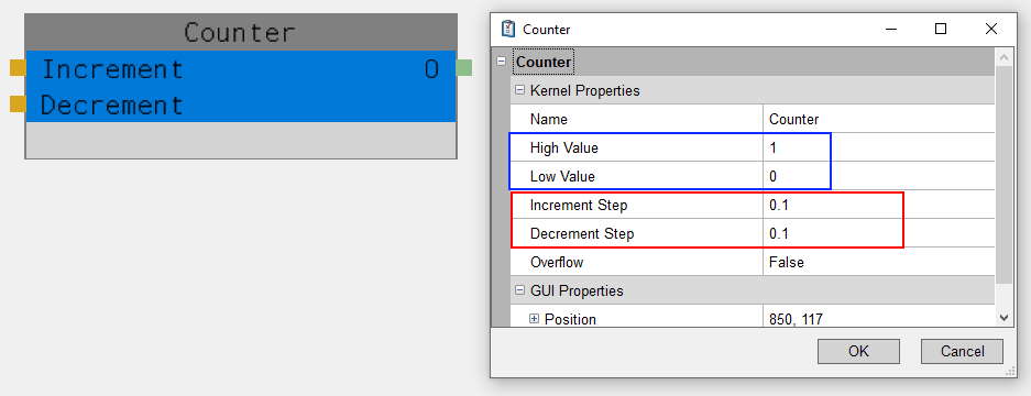

    Dafür benötigen wir nun den das Modul Counter:
    Hier seine Optionen:
    Der Counter besitzt zwei Eingänge. Einfach formuliert + und -
    Bei jeden Signaleingang wird der Wert im Counter um den eingestellten Step erhöht oder reduziert.
    Im ersten Schritt wollen wir also nun die BPM um den Wert 1 erhöhen oder reduzieren.
    Die Werte im blauen Rahmen können wir so lassen wie sie sind.
    Bei Increment Step (also erhöhung) setzen wir nun 0.0044444444444444444 ein
    Das Gleiche bei Decrement Step.

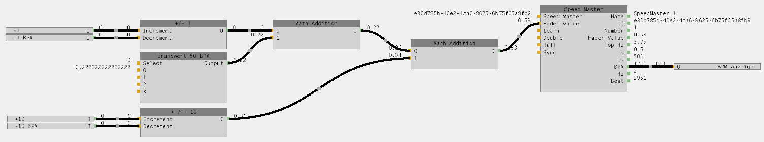

  • Teil zwei........
    So wie man sieht habe ich hier nun etwas vorbereitet.
    Wir haben in oberen Teil erst unseren Counter + / - 1 der mit den Grundwert 50 BPM addiert wird.
    Darunter habe ich nun einen zweiten Weg aufgebaut.
    Zuerst der Counter + / - 10 und dieser wird dann mit dem Ergebnis der Addition Counter +/-1 und Grundwert addiert.
    Dieses Ergebnis schicken wir nun zu unseren Speedmaster 1 und erhalten dann auf der Ausgangsseite ein sehr gut regelbares BPM Ergebnis.
