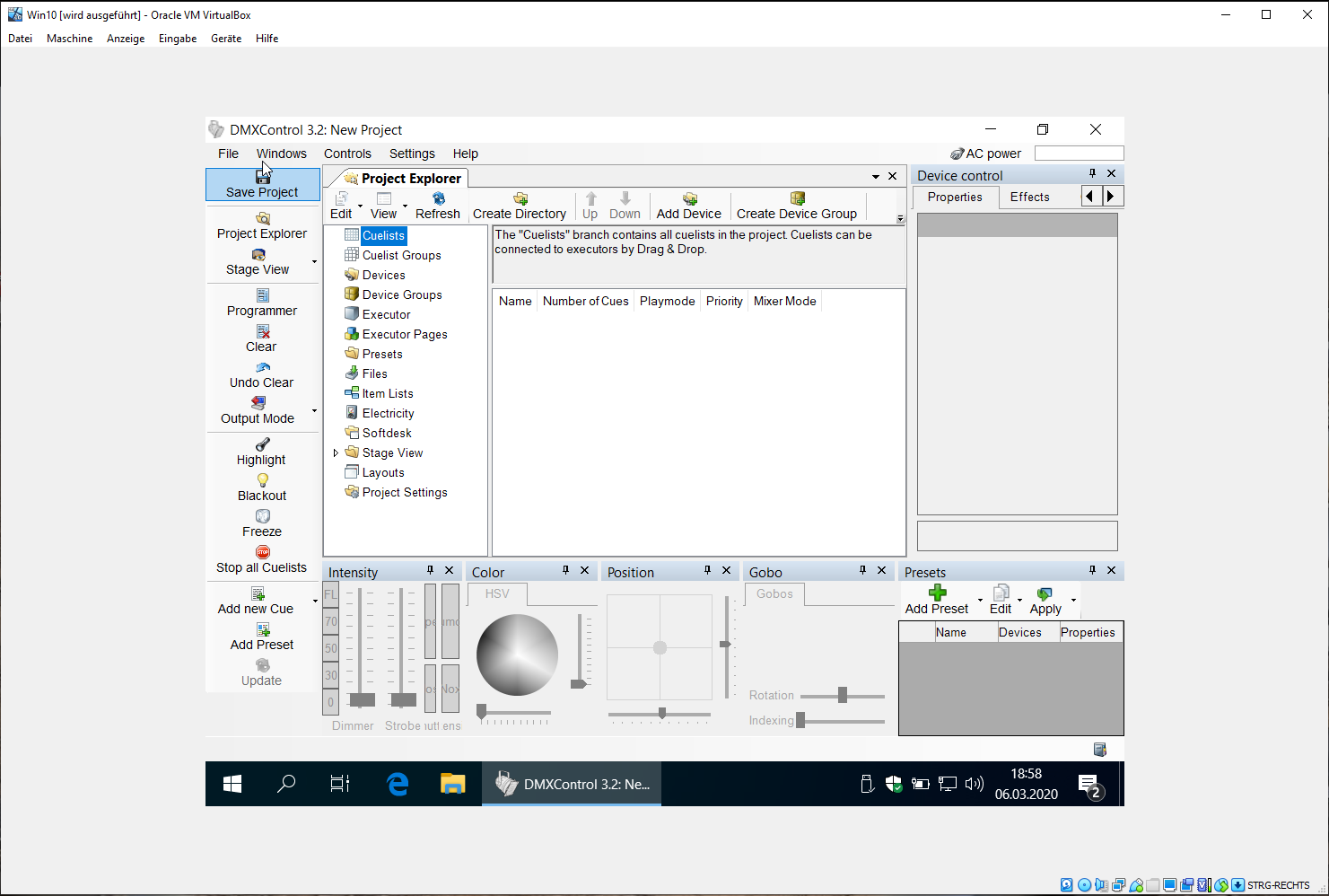

    Jetzt zum eigentlichen Problem:

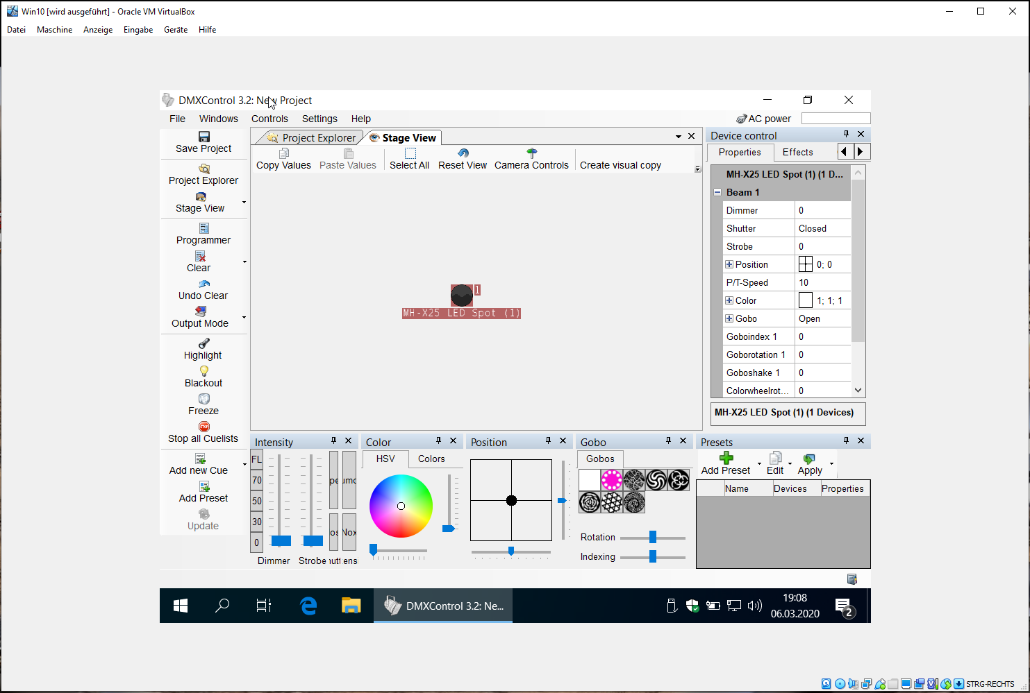

    DMXControl läuft in VirtualBox ohne "Extension Pack". Wenn ich aber das "Extension Pack" von der VirtualBox installiere (das wird benötigt für höhere Auflösung, USB3 und diverse andere Unterstützungen) habe ich in der "Stage View" nur einen Lila Hintergrund, die Geräte sind nicht mehr sichtbar und ich kann die Geräte nicht auswählen. Es liegt auch nicht am Hintergrund.
    Auch nach einer Neuinstallation von Windows, VirtualBox und DMXControl und auf einen anderen PC kann man dieses Problem reproduzieren.

    PS Bilder im Anhang

    hast du bei der Installation der Guest Additions und des Extensions Pack den WDDM-Treiber aktiviert?
    DMXControl läuft nur mit einer Grafikkarte die DirectX 10 unterstützt und bei virtuallisierten Grafikkarten kann es da zu Problemen kommen.
    Dies ist auch ein Grund warum wir davon abraten DMXControl in einer virtuellen Maschine zu betreiben.
