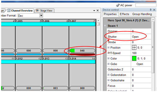

    ich bin neu bei DMX Control und versuche meine Varitec Hero Spot 90 Moving Heads an den Start zu bekommen. Dazu habe ich eine DDF erstellt und generell funktioniert es schon, nur beim Shutter gibt es Probleme.

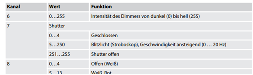

    Der Shutter hat den gleichen Kanal wie der Strobe, siehe Anhang. Wenn ich den Shutter auf Offen stelle müsste eigentlich ein Wert von 251 am Gerät anstehen. Das Problem ist aber, dass das Gerät dann einen Strobe Effekt macht und wenn ich mir über den Channel Overview den Wert für den Shutter anschaue, steht dort 48! Wenn ich dann über den Channel Overview den Wert auf 251 manuell verändere, funktioniert es und der Shutter ist offen. Die DDF ist im Anhang.
    Hat jemand eine Idee?
