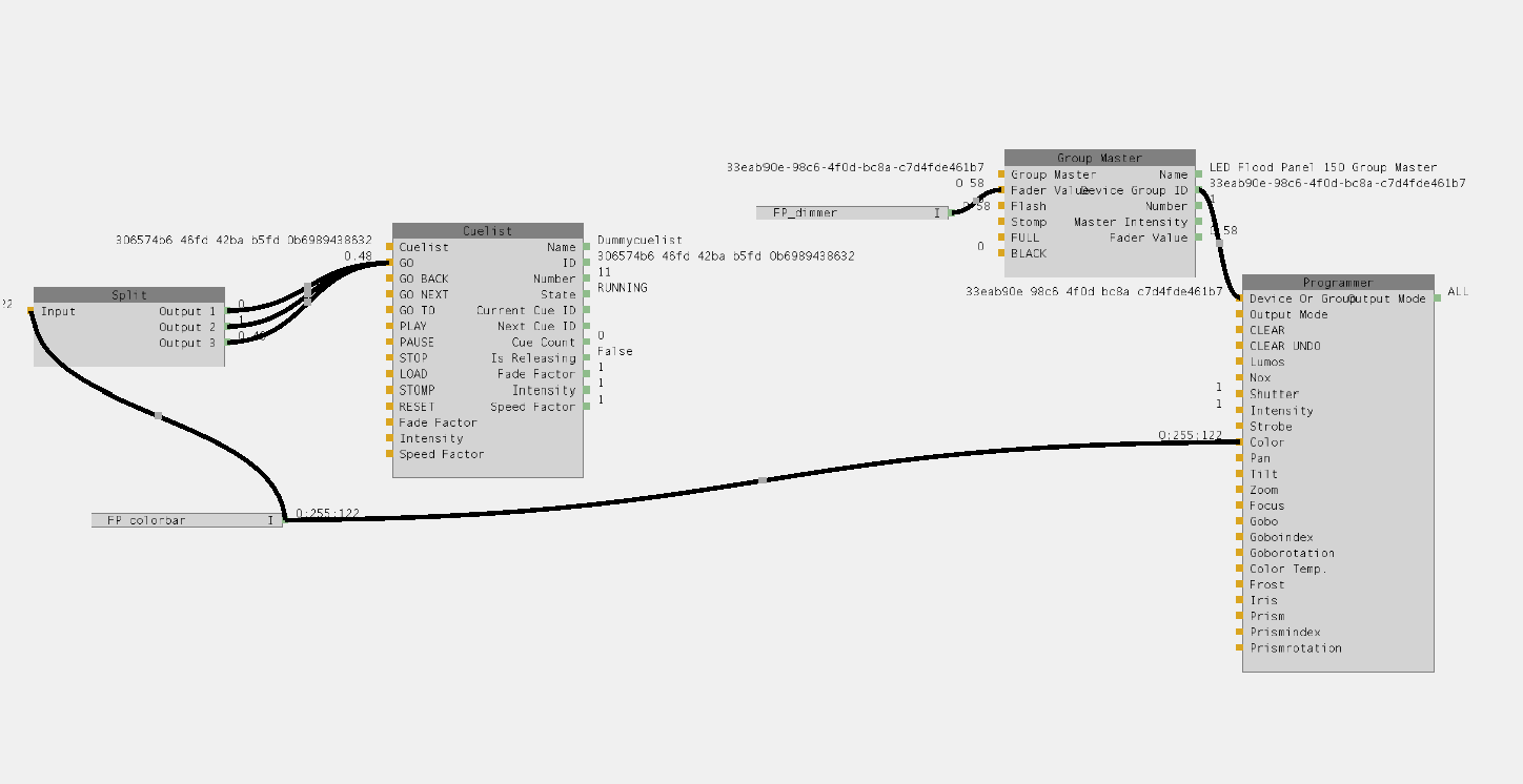

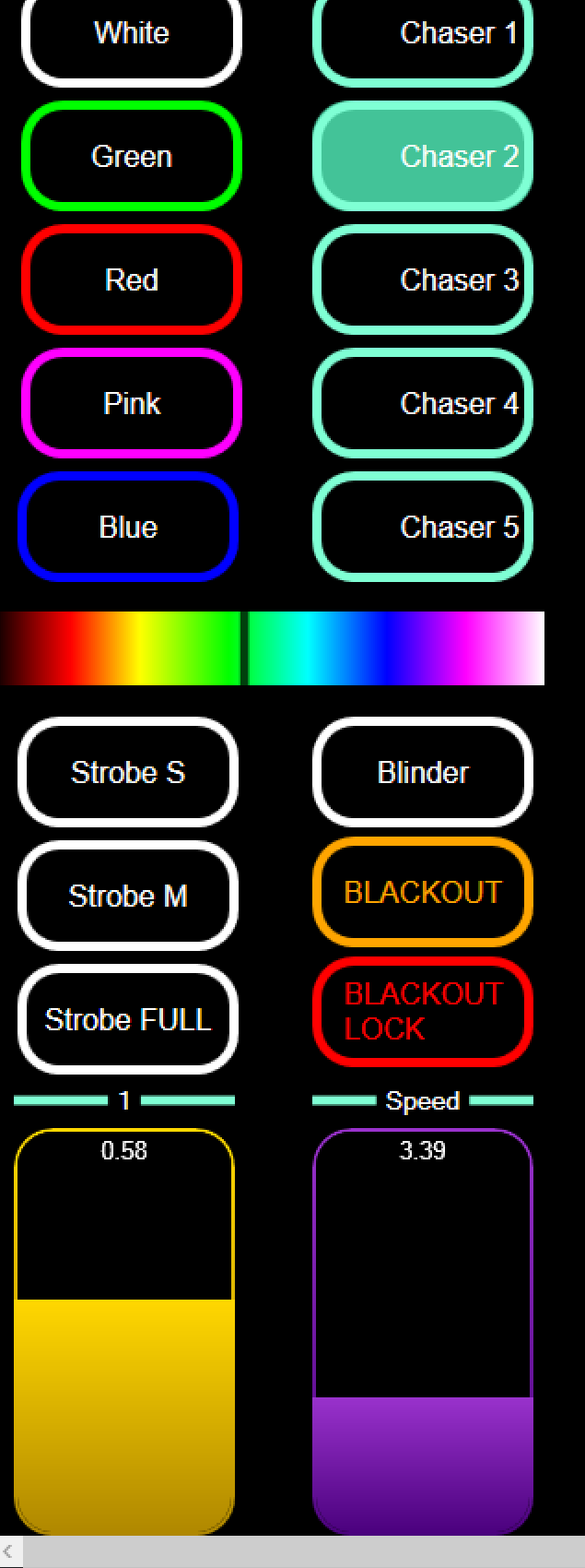

    Ich habe in meinem Softdesk einen Slider, den habe ich an meinen CueList Master im Input Assignment gekoppelt. Über einen Programmer Node kann auch eine andere Farbe als die vordefinierten angewählt werden. Damit die vordefinierte Farbe abgewählt wird sobald man eine Farbe an der Colorbar wählt habe ich eine Dummy Cueliste erstellt. (Danke übrigens für die Tipps: Colorbar stoppt Cuelist )
    Nun das Problem:
    Sobald ich an meinen Slider im Softdesk den Wert vom GroupMaster ändere, wird die Dummy Cuelist aktiv und stoppt mir natürlich alle Farb Cuelists. Da meine Nodes zusammenhängen vermute ich sowas wie eine Rückkoppelung auf meine Cuelist.
    Ich habe zwei Screenshot angehängt damit man das Problem besser versteht..
