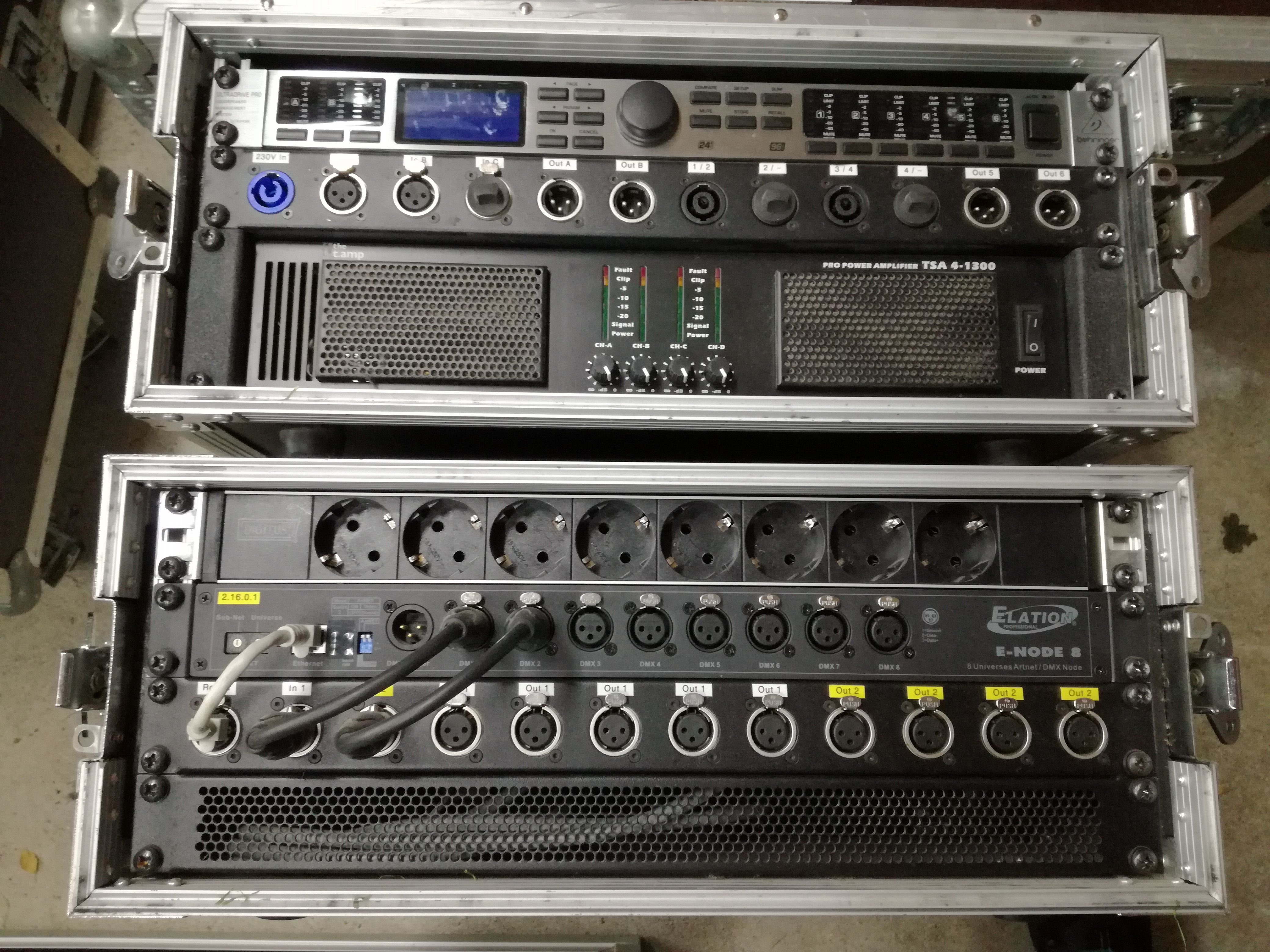

  • Bei mir sehen die "Standard Racks" so aus.
    Vorderseite und Rückseite der Racks. Einige mögen sich über den Mix aus Ton- und Lichttechnik wundern oder sogar stören.
    In der Praxis brauche ich jedoch mindestens 4 Endstufenkanäle und ein ArtNet Node. Mit diesen beiden Racks lassen sich also zwei kleinere Partys locker bedienen.
    Bei größeren Events kann man die Endstufen dann gut für Monitoring, Infill, Delayline, etc. verwenden.
    Hintergrund: Ich habe viele Jahre mit USB DMX Interfaces gearbeitet. Bei größeren Aufbauten dann auch irgendwann über einen aktiven 6-fach Splitter.
    Die Schlepperei hat jedoch zunehmen genervt, sodass der aktive Splitter irgendwann durch einen passiven (siehe Fotos) ersetzt wurde.
    JA, dies ist nicht DMX512 konform. In der Praxis funktioniert dies jedoch sehr gut (auch mit vielen Geräten). Zudem kommen noch 230V/DMX Hybrid Kabel zum Einsatz.
    Somit kann man zentral und leicht von seinem Arbeitsplatz das Licht verteilen.

    Durch DMX Control 3 könnte man auch alle 8 Universen des Nodes nutzen. Damit wären dann 8 komplett getrennte Bus Stränge möglich.
    Mit dem Patchfeld/Splitter lassen sich 2 Universen "verteilen". Aktuell wird Universe 1 auf die 5 weißen Buchsen verteilt. Universe 2 geht auf die restlichen 4 gelben Buchsen.
    Alternativ lassen sich die 4 gelben auch noch von einem der weißen Buchsen aus Universe 1 "einspeisen". Dann hat man 8 Buchsen mit Universe 1. Die restlichen 7 Universes vom Node blieben dann frei.
    Hinter der ganz linken RJ45 Buchse verbirgt sich ein WLAN Router. Gesteuert wird dann via Notebook über WLAN.
    Das Einleuchten fällt damit dann sehr leicht, da man eine maximale Beweglichkeit hat.

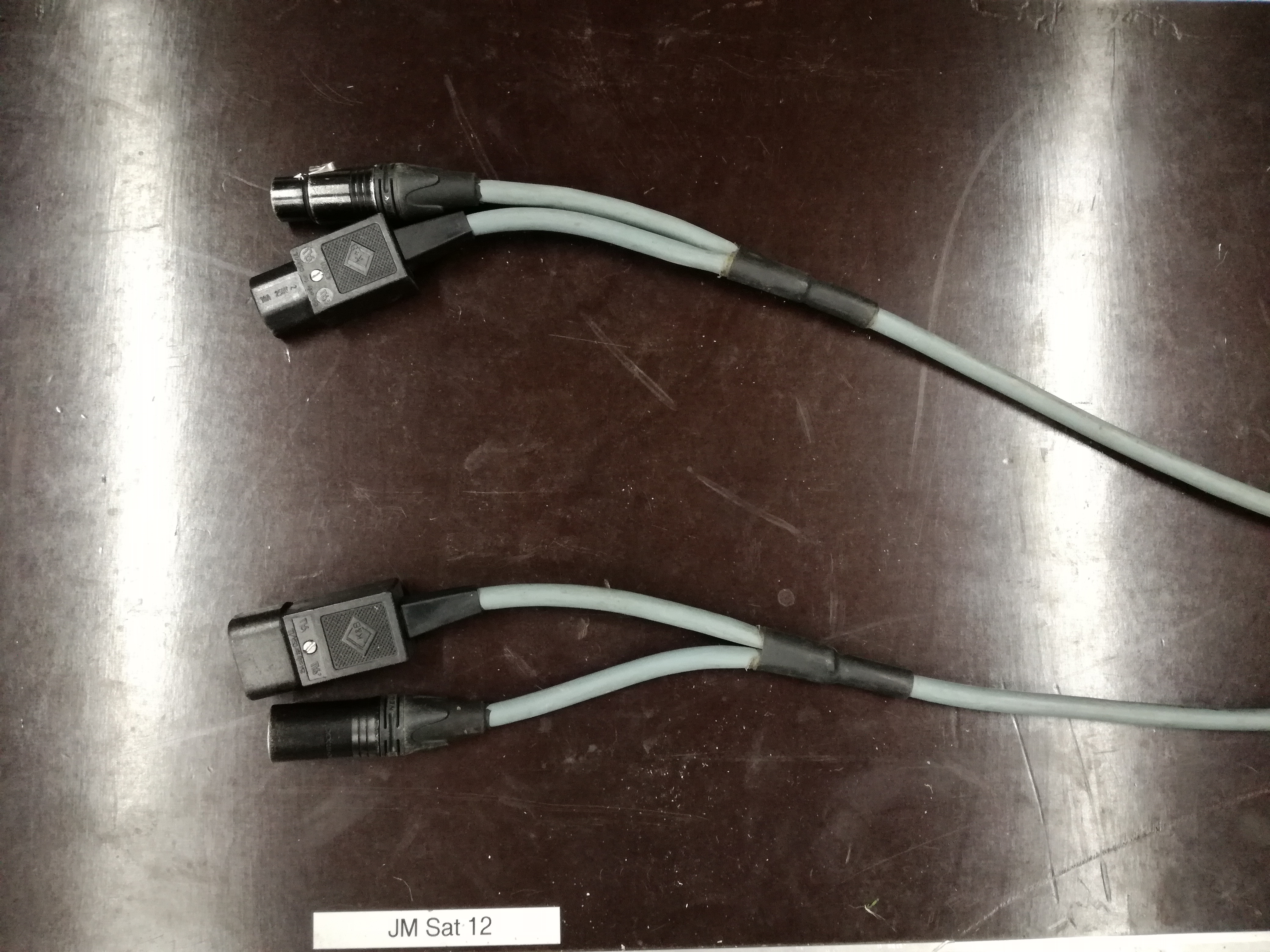

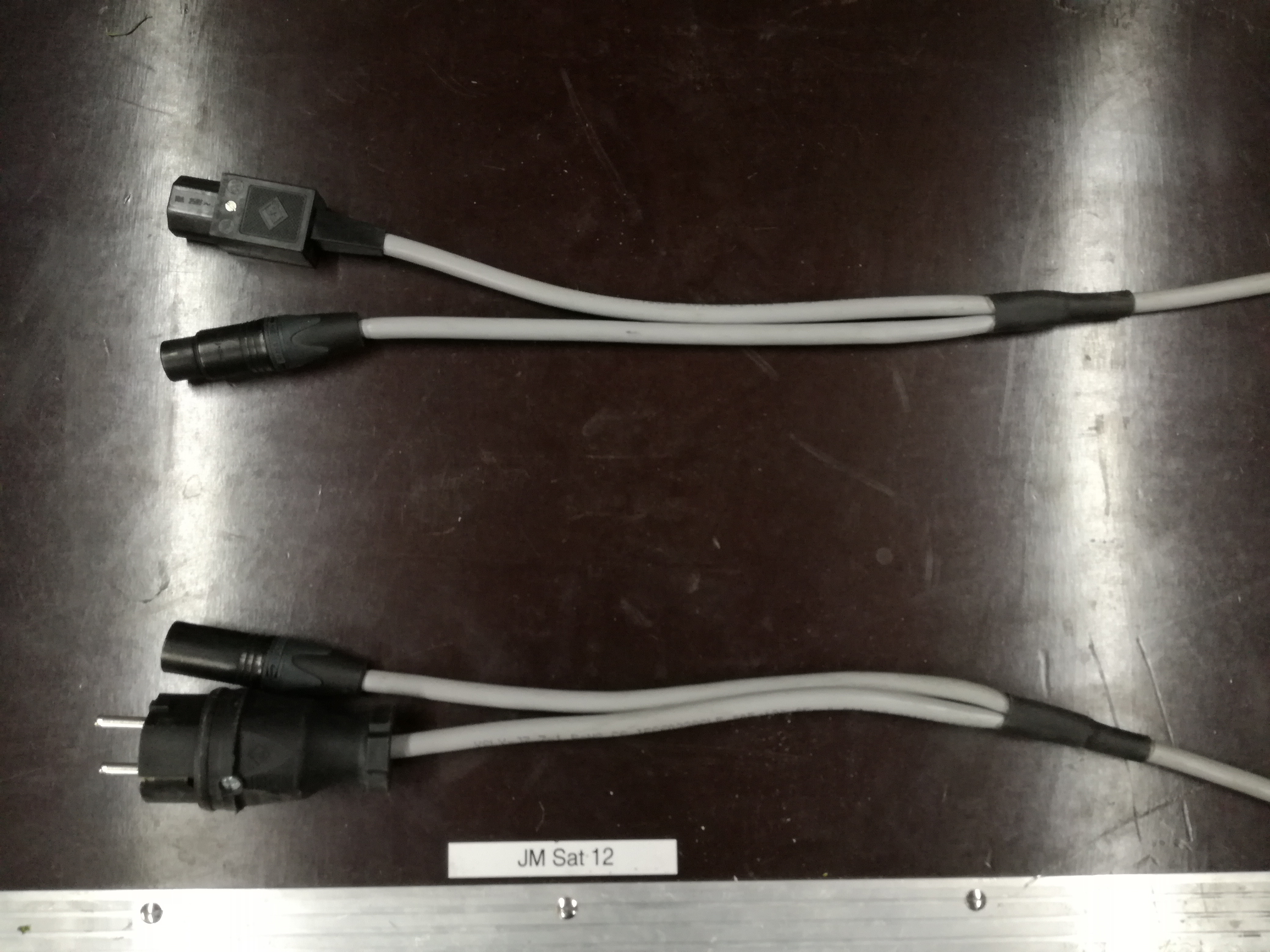

    Einspeisekabel vom Rack zum ersten Device. Diese habe ich 3x mit 5m Länge und 2x mit 25m Länge.
    Brückenkabel für die Verbindung zwischen den Geräten. Diese Kabel sind bei ALLEN Geräten in passender Anzahl mit im Case. Somit sind stets nur die nötigen Kabel mit auf Baustelle.

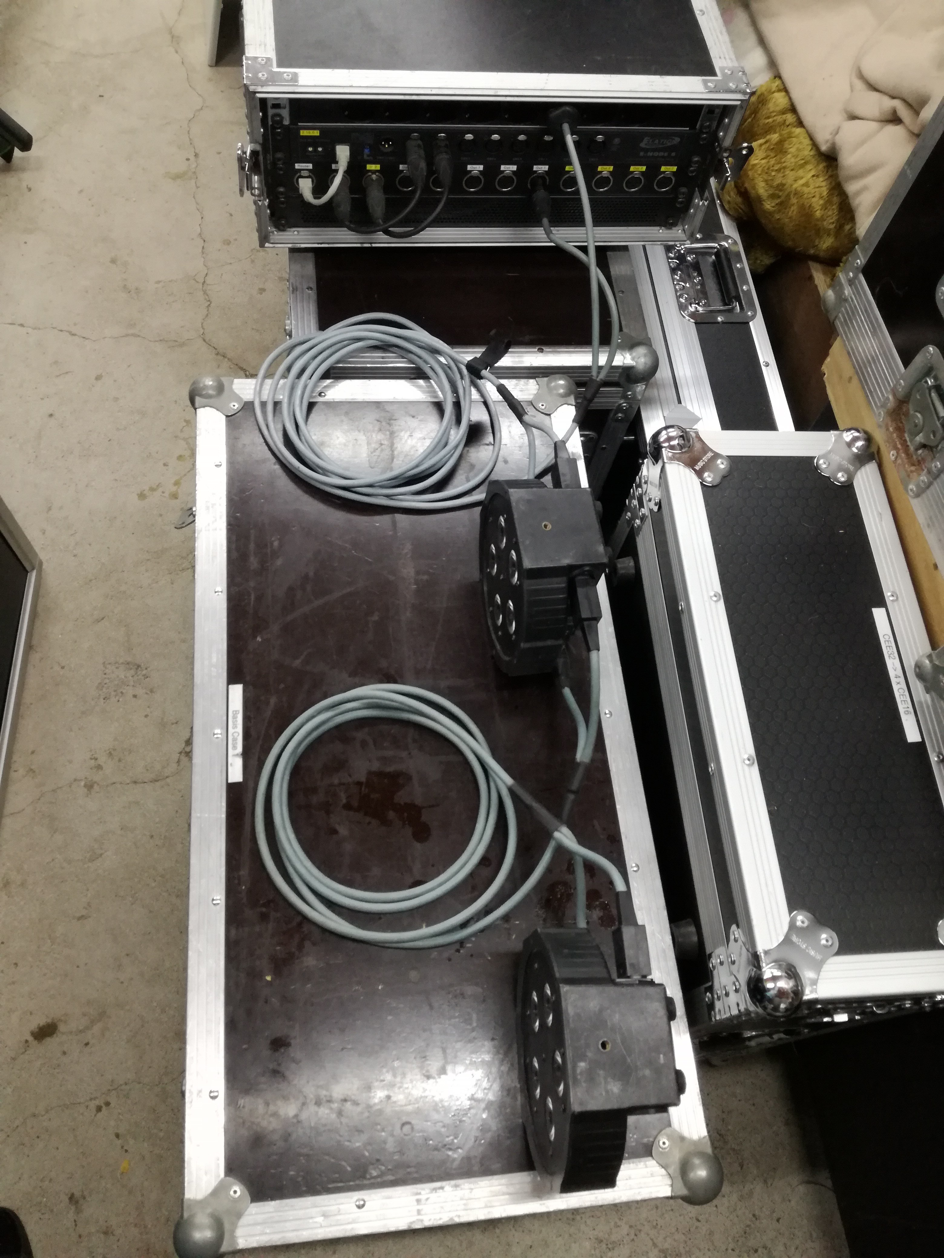

    Beispielhafter Aufbau mit 2 LED Pars. Das ist abgesehen von dem PowerCon Kabel (das eh benötigt wird), sofort einsatzbereit.
