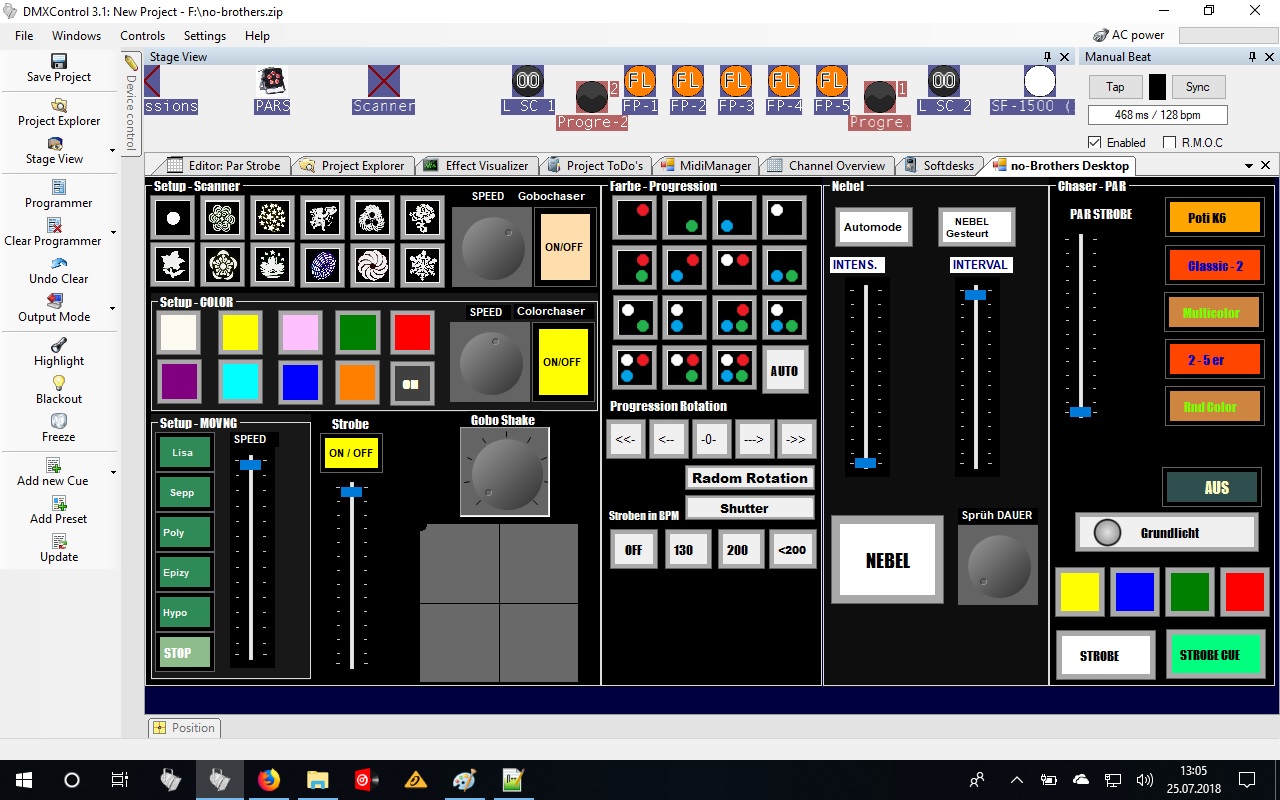

    So hab nun erst mal die aktuellen Umbauarbeiten abgeschlossen.
    Setup besteht aus.
    2 x Lightmaxx DJ Scan
    5 x Lightmaxx FLatpar 5x5 WATT
    2 X Varrytec Progression 2
    1x Stairville LS 1500 Nebelmaschine
    Das ganze hängt dann an 2 Punkt Travers 2x1,5 m in der Breite zudem an Traverse auch noch die Topteile. Bilder dazu mach ich mal bei der nächsten VA.
    Der Screenshot zeigt quasi das Softdesk, so wie es auch auf den VA verwendet wird.
    Links erste Sektion Steuerung der Scanner.
    Scannerfahrten wurden über Effekte als Cues angelegt (single list running)
    Der Fader zielt dabei auf Effect Speed. Somit auch Geschwindigkeit regelbar.
    Strobe ist auch eine Cuelist, da ich so die konfliktfreie Version habe.
    Zwei CUes.Shutter auf Shutter zu. Ablauf über Parameter follow mit einen grundwert von 468ms.
    Ein Fader liegt auf Scenelist Speed, fertig.
    Die Progressions in der Mitte bereiten mir noch ein wenig Kopfzerbrechen. Ich hab nun speedwerte als Cues angelegt, das läuft so auch schon seid 1 Jahr, doch die direkte Ansteuerung über einen Fader wäre schöner, bekomme ich aber nicht so ohne weiteres Umgesetzt.
    Problem dabei : Er kann links und rechts drehen. nur von der Mittlerstellung eines Crossfaders ausgehend, sind die Werte nicht in beiden Richtungen aufsteigend.
    Vereinfacht sind die einfach hintereinander geklatscht. 0-10 links drehen schneller werden, 11 Stillstand und 12-20 rechts drehen schneller werden.
    Erstelle dafür mal einen Fader im Softpult, bei den er von der mitte heraus wandernd immer schneller wird. :D
    Vorletzte Position ist dann die Ansteuerung der Nebelmaschine, mit einstellbaren Automatik Modus-über zeit und Intensität. Mit einen Ventilator kann er so auch als "Hazer" fungieren. Ihr kennt sicher alle das gejammer der Damen wenn mal eine 1500Watt Nebelmaschine zeigt wofür sie da ist :) Dabei braucht man doch nun mal Nebel/Dunst um Licht sichtbar zu machen.
    Nebelmaschine ist nun komplett neu in DMX eingebunden lief vorher über eigene Kabelverbedinung, Tests ob alles funktioniert stehen noch aus.
    Rechts dann die Ansteuerung für die Flatpar. Ein paar Chaser, meine geliebten ONESHOTS und zwei Arten zu stroben. Zum einen Strobe White mit regelbaren Wert oder mische ein Strobeeffekt zu der aktuellen Chaserliste hinzu.
    Presets muss ich mich noch weiter mit beschäftigen um noch ausgefeiltere Chaser zu basteln.
    Das ist so nun die von mir gewählte und aufgebaute Lösung für uns in Version 2.1 (Softdesk)
    Das ganze läuft dann auf ein Laptop mit Touchscreen (Fujitsu Lifebook T Serie) und hinzu kommt noch das LPD 8 als Midikontroller.
    Das SOftdesk würde, wenn Midi mal richtig implementiert ist noch deutlich umgebaut, da alle Fader dann über Midi laufen, und auf den Softdesk nicht angezeigt werden müssen.
    Fullscreen Softdesk kann ich aktuell leider nicht machen, da ich zugriff auf den Manuellen Beat benötige um den Beat anzupassen. Die Musik kommt nämlich von einen anderen Laptop mit Virtual DJ 8 Pro invinity an den wiederum ein Denon MC 7000 hängt.
    mit Abelton link habe ich mich noch nicht auseinander gesetzt, noch geht das ganze ja auch so, nicht schön aber selten.
    ö
    Wenn also Input Asigment und MIDI mal gut im Futter sind, wird das ganze noch besser als DMX COntrol schon jetzt ist.
