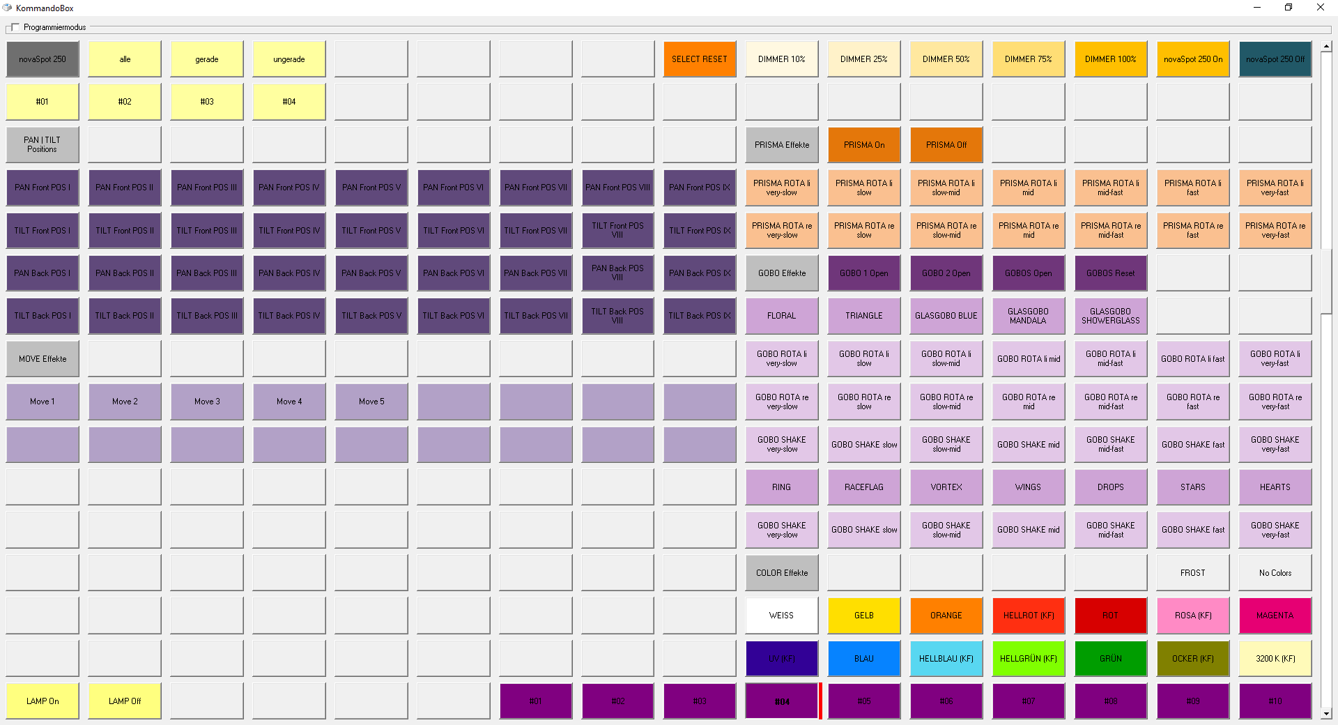

    Momentan brauchen wir - bedingt durch die Masse an Geräten, entsprechende Dummys und virtuell übergeordneten Kanälen auf den RGB-Farben - in DMXC2 1528 Kanäle. Faktisch sind es aber bereits nur (ohne virtuelle Kanäle und Dummys) 1159. In DMXC2 habe ich ja die Möglichkeit, Gerätegruppen anzulegen und auszuwählen - wir haben die Steuerung immer in Kombi mit Dummys gefahren und konnten so über die Buttons verschiedene Geräte (z.B. Gerät Dummy, 1, 3, 5 und 7; Gerät Dummy, 2, 4, 6 und 8, ...) Dann haben wir die einzelnen Farben, Gobos, Prisma-Einstellungen, etc. per Befehl an den Dummy geschickt und die realen Geräte haben es durch die Auswahl mit übernommen. So konnte ich mit einem Button verschiedene Geräte anfahren. Ist sowas im Softdesk auch möglich? Ich hab da mal einen Screen beigefügt von einer älteren Version bei uns...

    wie bereits oben beschrieben ist es die Möglichkeit der Geräteauswahl in Kombination mit den Dummys, damit man die Buttons für mehere Geräte in Abhängigkeit der Auswahl und somit die Midi-Steuerung bestmöglich nutzen kann.
