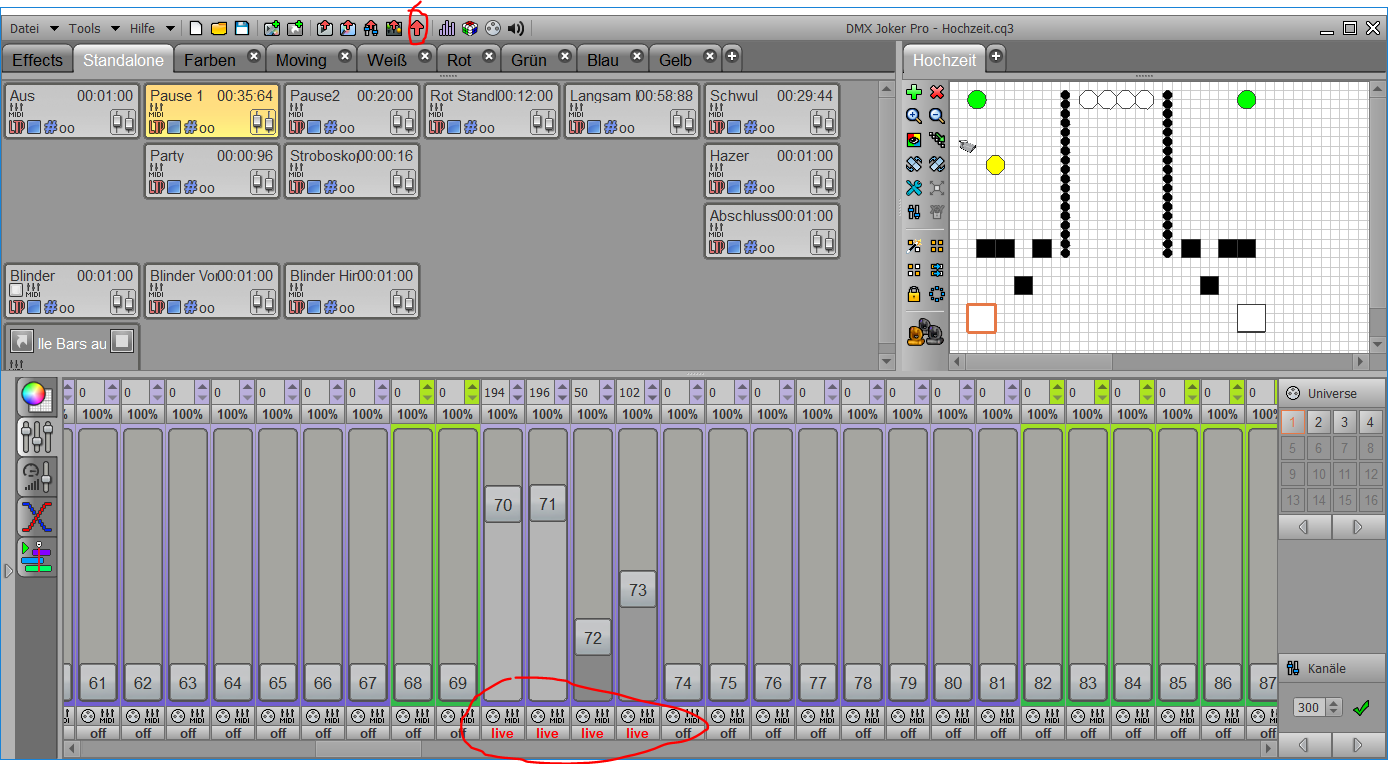

    In meiner alten Software wurden die DMX Kanäle dann in einen "Live Modus" der alle anderen Sachen überschrieben hat. Also egal was bei CueLists oder Programmer eingestellt war, der Wert aus dem Live Modus wurde verwendet.
    Über einen Knopf konnte man dann die Live Aktionen wieder auslösen...

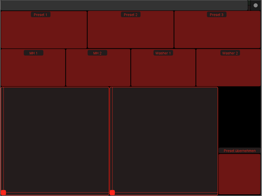

  • So sollte das ganze dann am Ipad ausschauen:
    Zuerst oben das zu ändernde Preset auswählen. Dann nach der Reihe die Geräte auswählen und einstellen und am Schluss Preset wegschreiben.

  • So hab das ganze zum Laufen bekommen, war wirklich nicht viel Aufwand.
    Vielen Dank für die Unterstützung.
    Und ich muss sagen, die Steuerung per TouchOSC ist wirklich genial.
    Ganz einfach ohne Aufwand Handy raus, Preset auswählen, Werte verändern und speichern.
