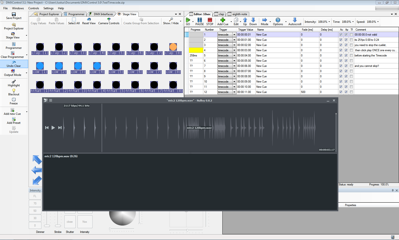

    auch wenn der Timecodeplayer definitiv für die 3.3 angekündigt ist und der Funktionsumfang mit Sicherheit überwältigend sein wird, habe ich mal eine kleine Demo mit einer externen Anwendung gebastelt. Ich habe mir den Nulloy Music Plyer geschnappt und ihn um eine Timecode-Ausgabe erweitert wie ihn das (betagte) DE Mediacenter macht.
    Bedeutet: ich kann den NET Timecode auf ein paar Cuelisten ziehen im Input Assignment und bekomme die Cues einigermaßen genau auf Zeit.
    Der Nulloy Player im Beta-Stadium sieht ganz vielversprechend aus, vor allem die Waveform als Navigationshilfe ist beim Licht-Programmieren hilfreich. Außerdem kann man per Tastenkombi 3 verschiedene Zeitsprünge ausführen, also beispielsweise -0.5 / -1 / -5 Sekunden.

  • So, mal ein Upload, damit ihr euch das Live anschauen könnt:
    Nulloy_dmxc3 0.1 (75MB, entpackt 200MB)
    Ist über WeTransfer erstmal nur eine Woche online, da findet sich bestimmt noch eine bessere Lösung. Das Programm lief bis jetzt nur auf 2 Win7x64 Rechnern und hat keine großen Tests bekommen, insbesondere die Skins oder Langzeitstabilität könnten fehlerhaft sein. Abspielen kann ich auf jeden Fall: OGG, MP3, FLAC und WAVE. Dass der Virenscanner erstmal warnt, ist selbstverständlich.
    Wenn man unter Preferences -> Track Information als Platzhalter "%X" eingibt, bekommt die Zeitanzege im Format für den Trigger in DMXC3.
