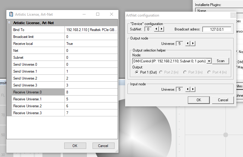

  • kannst in "bind to" auch das loopback interface wählen. (127.0.0.1)
    Alternativer Versuch: in dmxc2 mal 192.168.2.110 als output angeben.
    Ich weiß, dass das ging, aber es war irgendwie komisch zu konfigurieren.
    Gruß
    Scyte
    Ergo:
