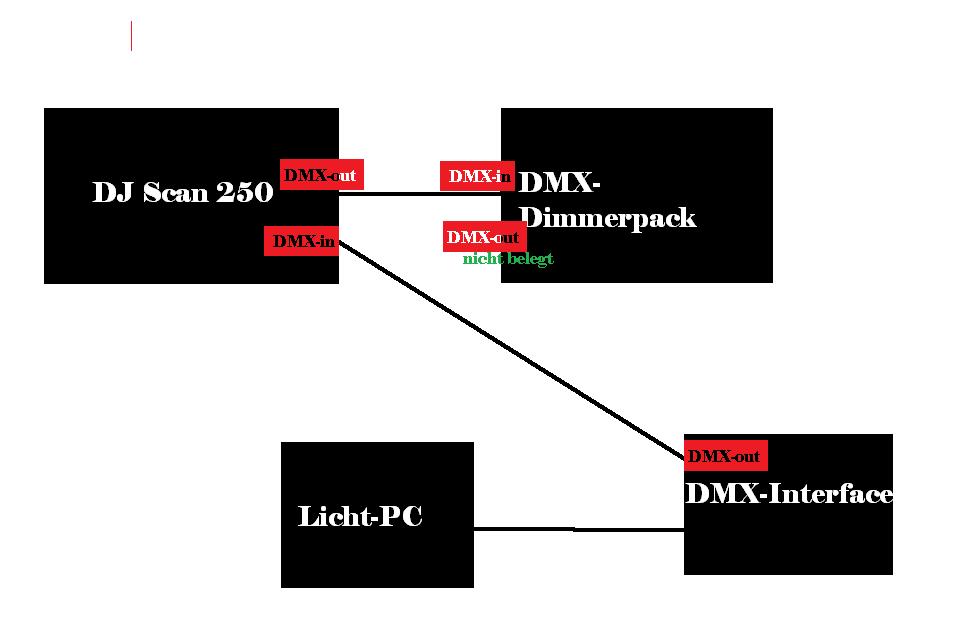

    Habe aber noch eine Vermutung. Ich habe eine DMX-kette und Keinen Abschlusswiderstand. Hat jemand einen den er nicht mehr braucht? Bitte meldet euch dann.
    IM Anhang seht ihr die DMX-Kette.
  • Danke für den Link. Aber das bringt mir bei dem Problem nicht weiter. Was ist denn mit dem Abschlusswiderstand das ich geschrieben hab ?
    Kann das daran liegen. Hat jemand einen ein Terminator ? Oder wie heißt das ding ?
    Nützt euch mein Bild von der DMX-Kette was?
    ES ist ein neues Problem aufgetreten. Die Kette geht ja so: DMX-60=>Dj Scan 250=>DMX-Dimmerpack Wenn ich den Scanner steuere und Laut Kanalübersicht der Dimmer aus ist. Schaltet der Scanner aus und dann steuert anscheinend der Scanner den Dimmer. ??? ??? ??? WAs kann das nur sein

  • Quote
    Das klingt Verdächtig nach dem Master-Slave-Modus, den die Scanner wahrscheinlich haben. Da wird einer zum Master, der dann die anderen per DMX-Leitung fernsteuert. Beschreib doch bitte mal die DIP-Switch-Einstellungen vom Scanner (Oder gleich n Foto der Frontplatte).
    Stefan
  • Das kenn ich. Versuch erstmal die Geräte einzeln zu betreiben. Sollte alles gehen vertragen die sich nicht. Sorry Stefan weiß das giebs eigentlich nicht. Aber bei mir ist es ähnlich. Ich hab einen dmx verteiler und komischer Weise geht es, wenn ich spezielle Geräte an einen extra Strang nehme (aber in der Kette eben nicht dann schaltet alles durcheinander). Weiterhin kann es am Kabel liegen. (Kriechstrom hatte ich auch schon) Wenn du kannst wechsel mal die Kabel aus, oder messe wenigstens mal den Isolationswiederstand. Das letzte was ich dir raten kann wechsel die reihenfolge der Geräte. Klingt auch wieder doof aber hatte ich auch schon. Besonders bei den asiatischen Billiggeräten hilft es manchmal wenn sie am ende sind. Und letztlich prüfe ob die polarität gleich ist. Das sollte auf den geräten aufgedruckt sein, sonst in der Bedienanleitung.
    Bitte nicht lynchen Stefan, aber ich hatte alles was ich geschrieben habe schon. Weiß der Geier warum.
    Gerald
