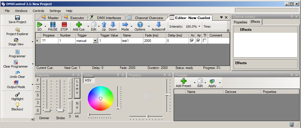

    Ich habe entsprechend dem Tutorial in Schritt 8 eine neue einfache Cue erstellt.
    Bild: dmxcontrol-cue-error0.png
    Wenn ich irgendwo in dem Editor das Kontextmenü im angezeigten Zustand öffne sind alle Optionen ausgegraut.

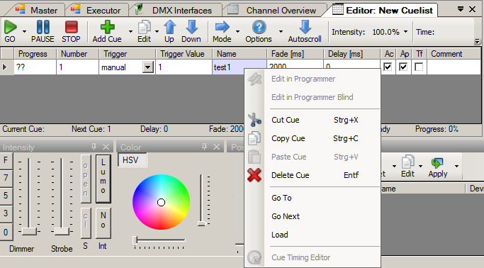

    Wenn ich den Namen oder ein anderes Feld markiere und irgendwo das Kontextmenü öffne, dann sind einige Optionen verfügbar, allerdings ohne Funktion.
    Bild: dmxcontrol-cue-error1.png

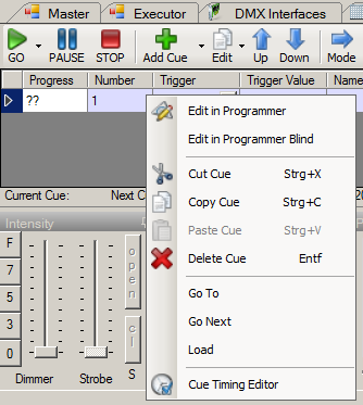

    Erst wenn die Zeile über den Selektor am Anfang ausgewählt ist und blau hinterlegt ist, dann sind alle Funktionen vom Kontextmenü verfügbar und funktionieren auch wie erwartet.
    Bild: dmxcontrol-cue-error2.png
