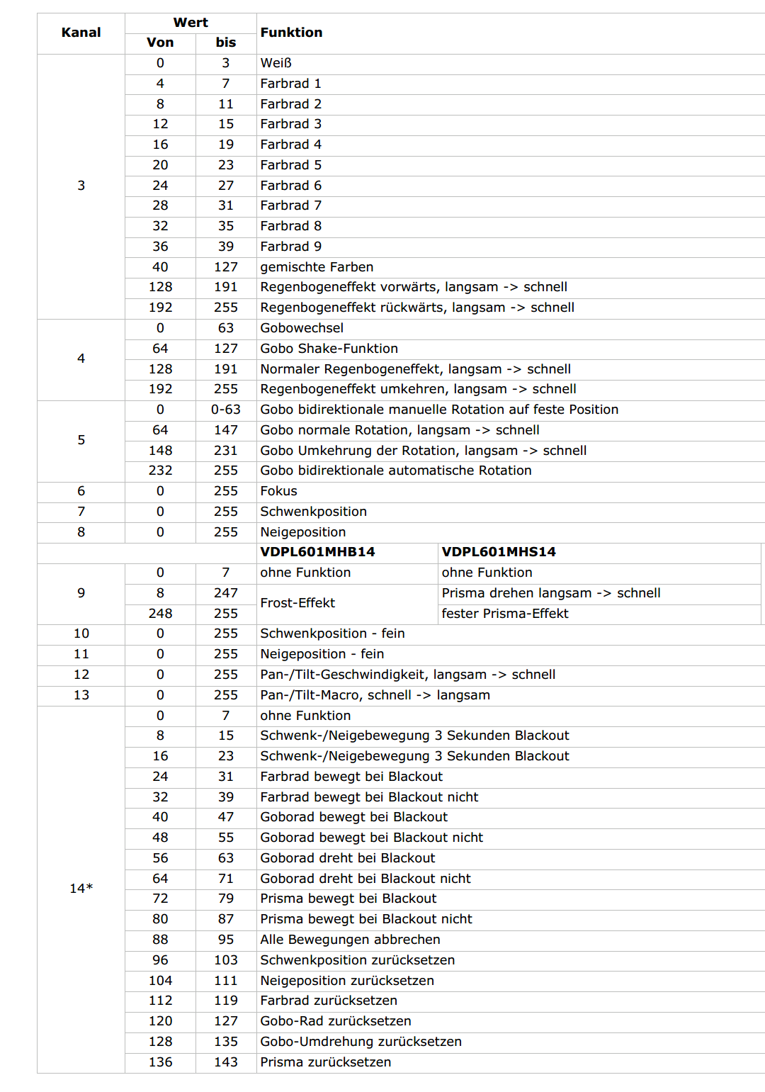

  • Das Problem ist nur dadurch das ich mit dem DDF Creator nicht ganz klar komme. Habe ich keine Ahnung welcher von meinen DDFs halbwegs die beste ist. Da keine nur im Ansatz funktioniert. Deshalb brauche ich auch unbedingt hilfe.
  • Danke für die DDF. Kann die Movings endlich ansteuern.
    Sie funktioniert soweit schon mal aber ist des normal, das ich über die Schieber “Gobo Rotation“ und “Fokus“ die Richtung einstellen kann und ich über
    “Strobo“ die verschieden Formen vom Goborad einstellen kann sowie über das Raster die Helligkeit sowie die Geschwindigkeit für “Strobo“? Ist da nur die Beschriftung Falsch oder liegt das an was anderes?
    Jedoch habe ich festgestellt das wenn ich 2 MH in der Programmierung habe und ich bei beiden eine unterschiedliche Farbe einstelle, einer auf einmal beginnt sich zubewegen.
    Ich habe keine Kanaldoppelbelegung mit einem anderen Gerät, die einzigsten Kanale die einen Wert anzeigen/angesteuert werden sind die Farbkanäle und wenn ich die Adressen der MH tausche bewegt sich auf einmal der andere MH. Ich habe es schon mit anderen PC/Laptops, Kabel ausprobiert sowie die Programmierung neu erstellt, der Fehler bleibt leider.
    Also kann es schon mal nicht mehr der/die Programmierung von mir, DMX Control selber, PC/Laptop, Kabel oder MH´s sein.
    Dann müsste doch dann was in der DDF falsch sein?
    würde mich über Hilfe riesig freuen.
