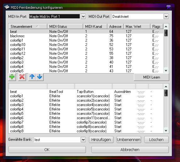

    hab mir mal gedanken gemacht wie mann alle audio programme mit dem beat tool verbinden kann
    bin auf die idee gekommen es über midi zu machen
    ich habe mir mit "synthedit" ein vst-plugin gebastelt
    das den sound eingang (stereomix....) abfragt, und bei jedem bassschlag ein midi signal ausgibt
    dieses vstplugin läuft dann in einem
    stand-alone-vst-host
    dann habe ich mir virtuelle midi verbindungen drauf gemacht, und kann nun in dmxc das ausgehende midi signal vom vst-host in der midifernsteuerung von dmxc empfangen
    dann habe ich festgelegt das bei jedem midisignal der tab-button im beat tool gedrückt wird
    und schon habe ich eine bpm syncr. von musik & licht
    funzt eigentlich ganz gut wenn ein klarer beat im lied ist
    werde das vst noch weiter entwickeln damit es die bassschläger besser erkennt und ein autovolume kommt auch noch rein.

  • Ein neuer Weg, etwas schon mögliches zu erreichen ;) :)
    WinAmp kann auch den Stereomix "aufnehmen", um ihn dann entweder direkt an den SoundAnalyzer oder aber nach Auswertung mit dem AVS-Plugin direkt als Beats an das BeatTool weiterzugeben.
    Aber vll. ist die Beaterkennung des Plugins besser als die von DMXC oder WinAmp, das müsstest du mal ausprobieren.
    Stefan
  • sie ist aufjedenfall genauerer als der sound analyzer
    "soll keine kritik sein ;)"
    winamp hab ich noch nicht probiert müsste ich mal machen
    hilfreich wäre es wenn sich hier jemand besser mit synthedit auskennt als ich, und mir nen z.B 5 band equalizer-modul bastelt (kein vst) dann könnte ich die frequenzen, die das beattool bekommt begrenzen
    mfg maik

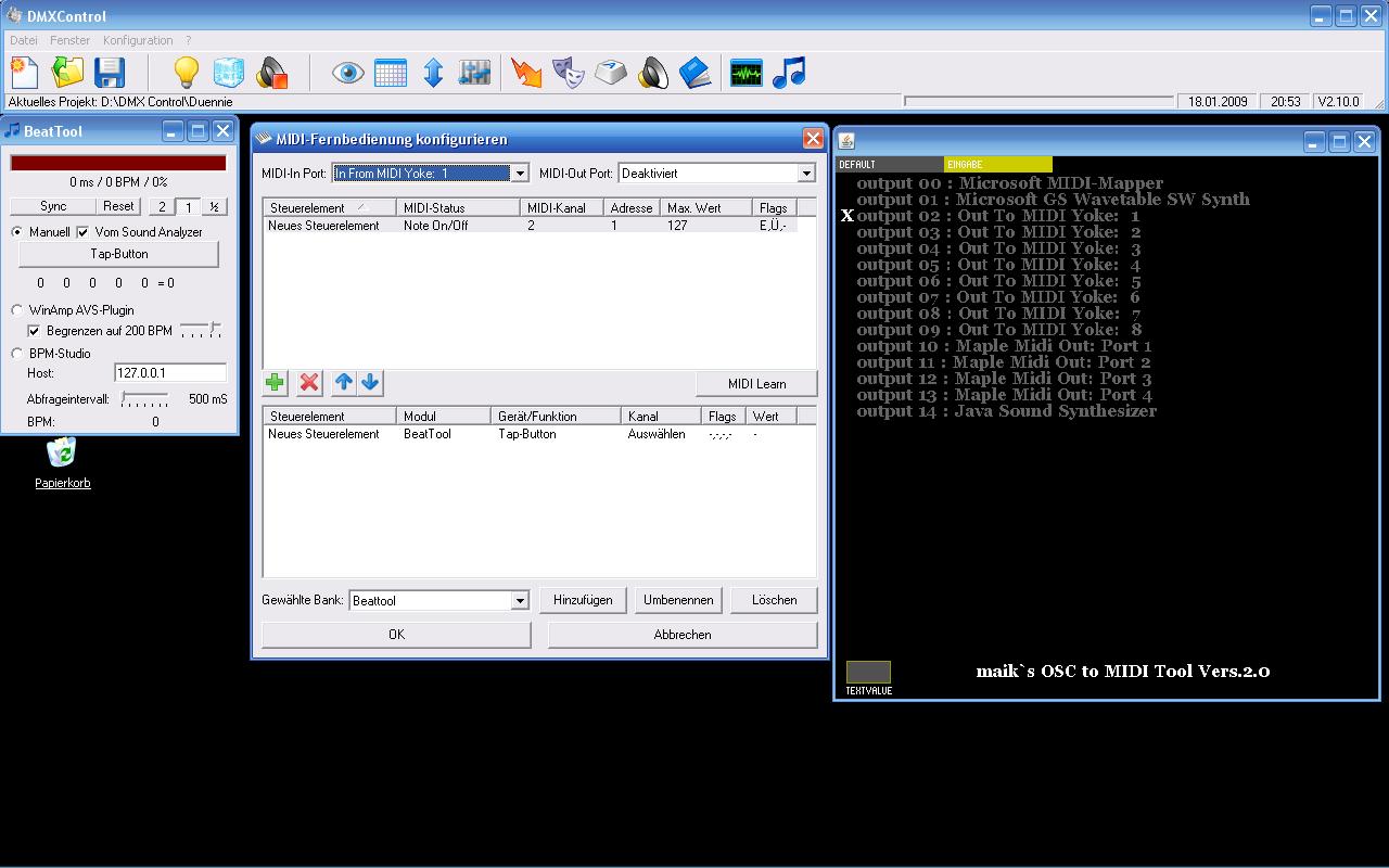

    Und zwar habe ich vor ca 1 Woche dmxc geladen um mal bissl rumzupropbieren. bisher hatte ich nur nen simples 192-channel board.
    Habe mir natürlich auch das OSC2Midi gesaugt und ausprobiert... Funzt auch alles super, nur habe ich 2 Probleme:
    1. Es macht die ganze zeit "DING DING" sobald das Tool ein SIgnal bekommt (also bei jedem Bassschlag ist ein "DING DING" dabei)
    2. Das Tool wird nicht unter Midi-IN aufgeführt. Habe zuerst das Tool, dann VDJ und dann dmxc aufgerufen? ist da was falsch?
    danke schonmal für die Antwort!
  • Hallo! Also so langsam verzweifle ich echt. Seit Tagen versuche ich nun zwischen DMXC und Virtual Dj eine Sound to light Verbindung einzurichten aber das klappte bis jetzt alles nicht. Habe mal ein Bild angehangen mit den einstellungen. Wie man sehen kann ist das Kreuzchen weiß also wird auch das Midi Signal übertragen aber DMXC scheint das nicht zu rühren. Gruß Dünnie
  • So! Bin jetzt zwar schlauer aber kein Stück weiter. Es ist so, ich verwende Virtual DJ in Verbindung mit einer Hercules DJ Console. Habe die Einstellungen wie oben empfohlen übernommen und es versucht. geht nicht. Also habe ich mir mal eine trial version von VDJ im Netz gesaugt und es damit verucht. Ging. Es sieht also so aus das meine Version die Phase nicht kontinuierlich sendet sondern nur wenn ich den pitch verstelle. Das blöde ist nur das meine Version VDJ ohne die Console nicht startet und die Trial Version nach 20 Tagen abläuft. Mann, mann, mann ist das kompliziert. Tja wie gesagt, schlauer ja aber kein Stück weiter. Gruß Dünnie
  • Problem gelöst. Hab mir einfach eine neue Version bestellt. für 28€ die legale Vollversion, das ist es mir wert. dann hab ich wenigstens keine schwierigkeiten mehr. Vieleicht kann ich in die neue Version die Console mit einbinden und es geht noch. mal schauen. dauert nur ein paar tage. die bei amazon sind ja recht schnell. Ich habe ja auch mal mit dem OSC Receiver plugin rumgespielt und mir die analyser werte angeschaut. und da war eindeutig zu erkennen das die werte nur gesendet werden wenn ich halt den pitch oder die jogwheels bewege. sonst hat sich da nix getan. wenn die neue Version da ist werde ich mal mitteilen ob ich erfolg hatte. Zuvor nochmal besten dank für eure unterstützung. Gruß Dünnie
