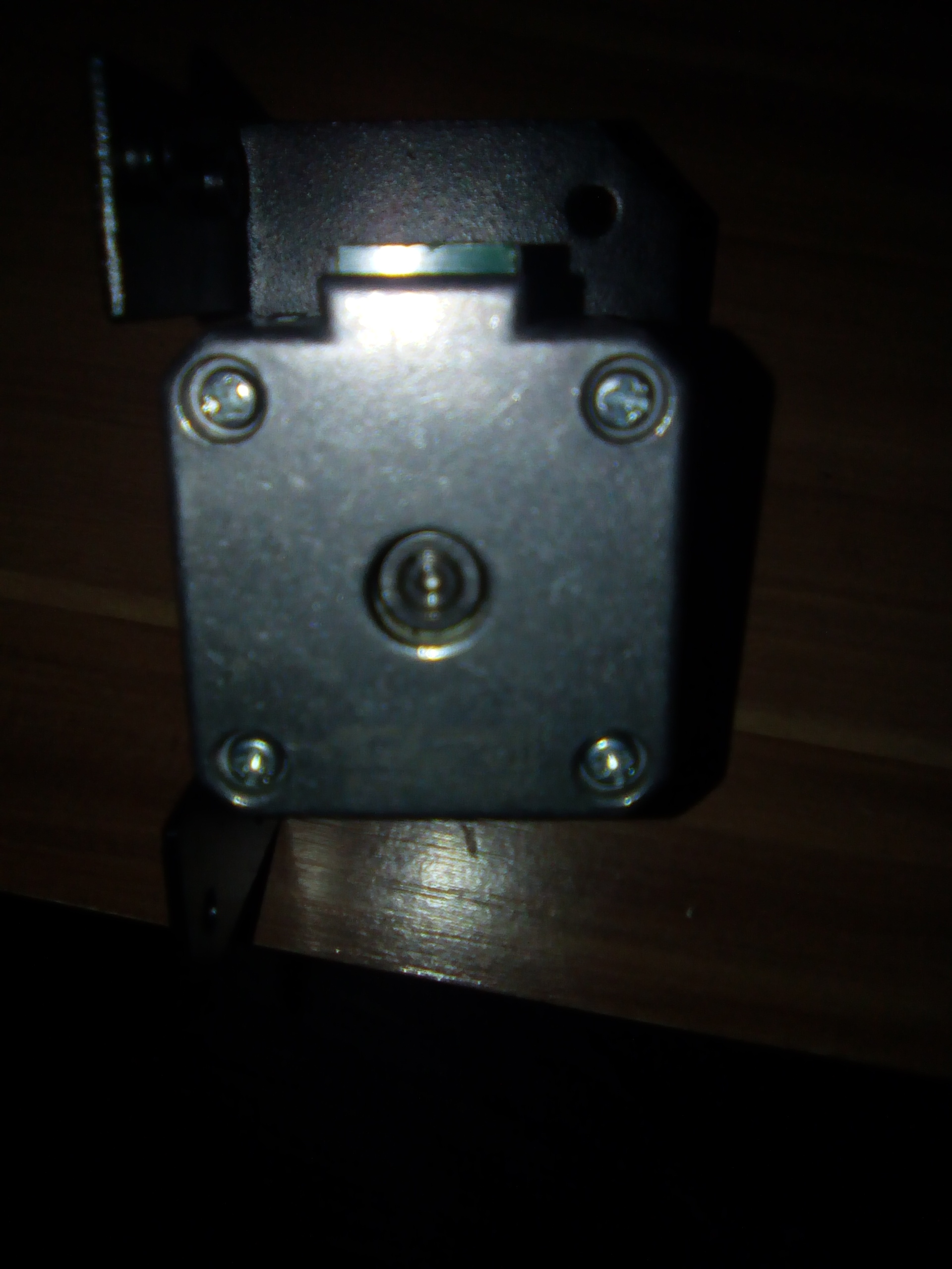

  • Hallo Leute,
    bei meinem MH-X25 ist der Tilt-Motor defekt. Weiß zufällig jemand wo man diesen günstig bekommt? Hab heut schon eine Anfrage an das große T geschickt und warte noch auf Antwort. Vermutlich kostet der "Originalmotor" direkt von Stairville mehr als ein baugleicher aus der Bucht oder vom Elektrohändler.
    Anbei noch eine Seitenaufnahme und die Rückseite.
    Auf der Rückseite steht noch folgendes:
    Code
    STEPPING MOTOR
    TYPE 17HD202-3C
    FH100810 Smooth
    Liebe Grüße
    Dietzi
  • Danke für deine Antwort. Auf diese Seite bin ich beim googlen auch schon gestoßen. Allerdings machen die keine Lieferung nach Deutschland (zumindest laut Formular). Ich bin beim googlen auch auf diesen gestoßen: "Sanyo Denki 103-547-52500" (z.B.: hier) Allerdings gibt es hier verschiedene Ausführungen mit den gleichen Maßen. Welcher ist nun der richtige?
    Liebe Grüße
    Dietzi
  • Im inneren des Motors ist die Verzahnung "abgeraspelt". Hatte mich schon gewundert was das für schwarze Ablagerungen an der Welle waren. Aus irgendeinem Grund hat der wohl "durchgedreht".
    Liebe Grüße
    Dietzi
