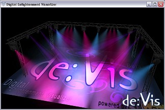

    und was hat es mit De:Vis auf sich? Ich kenne das ausgabe Plugin, aber was hat es damit auf sich? Beim Freund Google bekomme ich maximal ne Pressemitteilung raus.

    Zum de:Vis, wenn du die Pressemitteilung schon gelesen hast weißt du ja eigentlich alles Wichtige. ;)
    Hab trotzdem mal einen Screenshot angehängt - einen Releasetermin gibts zwar noch keinen, aber mit DMXC arbeitet es schon wunderbar zusammen. ;D
