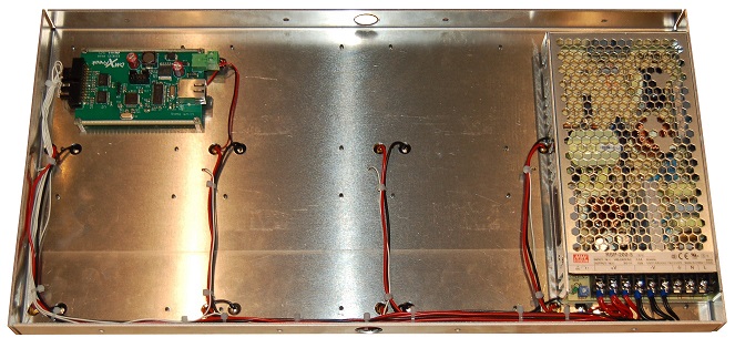

    es gibt da auf der Seite von Ulrich Radig ein etwas verpixeltes Bild.
    Auf dem kann man erkennnen das die Pixel (13x13) direkt vom Netzteil versorgt werden und
    nicht vom Controler (rote und schwarze Leitungen).
    Nur die Pixelansteuerung (weiße Leitungen) kommen vom Controler.
    Ich hatte mit dem Plan vom Pixel Contrler mal angeschaut.
    Vor dem Spannungsregler ist auch noch eine Sicherung von nur 1A.
    Da kann keine Platte mit versorgt werden.

  • Wir sind immer von 20mA pro LED ausgegangen. Real werden die WS2812 weniger brauchen. Oder Ulrich geht davon aus, dass die Matrix nicht andauernd komplett Weiß mit voller Helligkeit leuchten wird, weil nur dann wird auch der maximale Strom benötigt.
