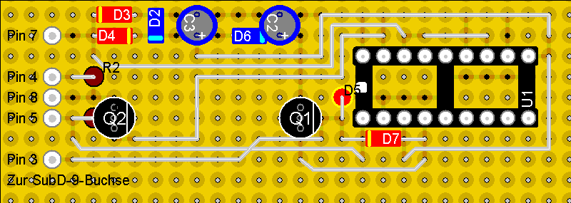

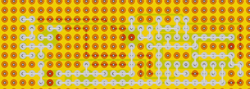

  • Spät, aber vll. für Andere noch interessant:
    Benutzt habe ich den PIC-Programmer von
    http://www.jdm.homepage.dk/newpics.htm
    , aufgebaut auf Lochraster mit folgendem Layout (die Bauteilebezeichnungen passen zu denen im Schaltplan):
    Vorn:
    [Blocked Image: http://raabe.bs.ni.schule.de/ext/DMXControl/cgi-bin/yabb/Attach/PIC-Programmer_vorn.gif]
    Die Stückliste:
    Q2 TO-92, BC547B
    Q1 TO-92, BC547B
    C2 Elko 4,5mm, 100uF/25V
    D7 Si-Universal-Diode, 1N4148
    R1 Widerstand, 10k
    R2 Widerstand, 1.5k
    D6 Zener-Diode 500mW, ZPD 8.2V
    C3 Elko 4,5mm, 22uF/16V
    D2 Zener-Diode 500mW, ZPD 5.1V
    D5 Si-Universal-Diode, 1N4148
    D3 Si-Universal-Diode, 1N4148
    D4 Si-Universal-Diode, 1N4148
    U1 DIL18, IC-Fassung
    Dazu noch ein bischen Draht und eine 9-polige Sub-D-Buchse.
