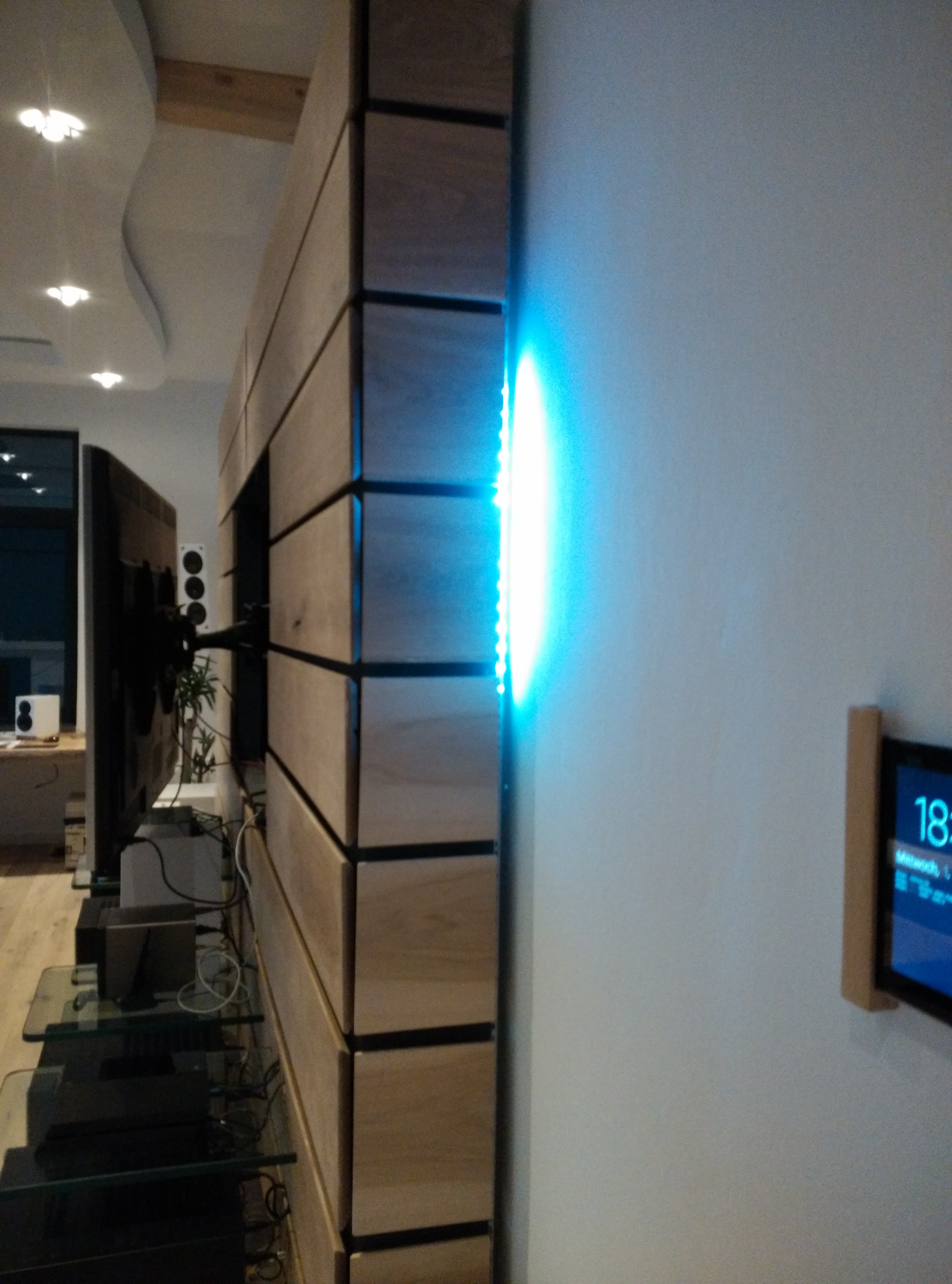

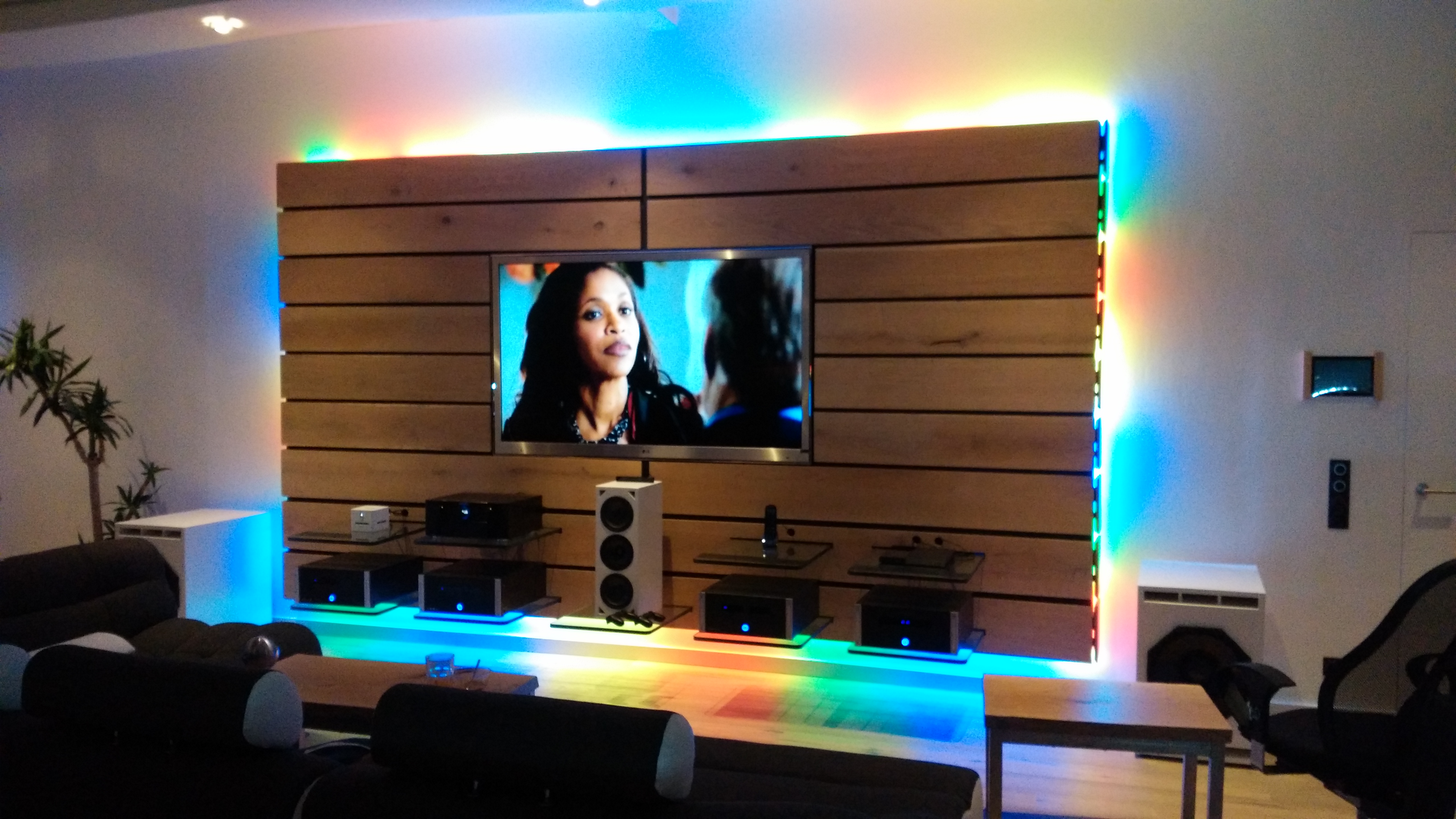

  • Moinsen liebe LED Freundinnen und Freunde.
    Folgender Zustand ist aktuell: LED Stripes in Quadratischer Anordnung um eine Cinewall rundherum angeordnet.
    Jede Seite einzeln als Matrix (1 Reihe - 300 LEDs), also so, dass am ende kein Panel, sondern nur ein Streifen als Matrix wirkt.
    Dabei konnten ich schon folgende Bugs entdecken:
    - Beim Auswählen von Matrix Effekten, die nicht der angeordneten Richtung (horizontal / vertikal) entsprechen, kackt der Kernel komplett ab.
    Soweit, so gut. Damit lernt man umzugehen.
    Aber nun habe ich andere Fragen:
    • Kann ich mit meiner Streifen - Matrix ein Lauflicht erzeugen, dass von LED zu LED auf meinem Stripe in eine zugewiesene Richtung läuft? Am Ende möchte ich ein Lauflicht rund um die Cinewall haben.
    • Angenommen obere Frage funktioniert. Kann ich mit der hochkant gerichteten Matrix einen Equalizer - Beat Effekt erzeugen? Quasi den Pegelausschlag der aktuellen Musik per vertikalem Lichtausschlag darstellen?
    Bisher konnte ich zu keiner der beiden Punkte etwas im Tutorial oder Handbuch finden.
    Vielleicht kennt ja jemand eine Möglichkeit?   :whistling:

  • du kannst ja die generic rgb auch einzeln patchen, ist zwar mehr aufwand aber so sollte auch deine anordnung funktionieren wie du es dir wünscht.
    also lauflicht geht
    variante 1 du stellst den dimmer der rgbgruppe auf 100% und ziehst zb einen sinus-effekt auf die farbe
    variante 2 wie oben nur du suchst dir eine farbe aus und ziehst den sinuns auf den dimmer.
    in beiden fällen kannst du mit der amplitude, phase usw die eigenschaften ändern
    variante 3 cue1 dimmer 100% cue 2 dimmer 0% in der cueliste setzt du "<" oder ">" ein. also fanning. natürlich gehen auch beide
    eine art eq oder auch vu-meter
    eine option wäre die pixel zu gruppieren und dimmer au 100% setzen. du aktivierst den audioanalyser. nun kannst du die "intensity" der cues mit mit dem analyser verbinden
    such im forum nach analyser, da findest div anleitungen
