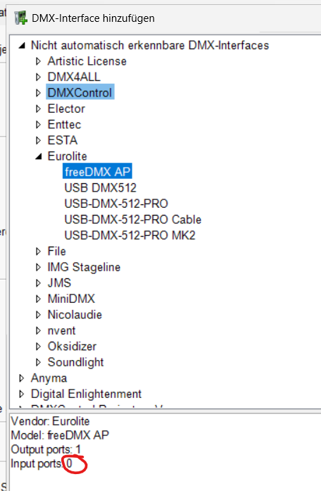

Hallo und danke für die Antwort.
DMX-In habe ich bisher nicht verwendet/probiert. Über DMX-Out steuere ich meine 3 MovingHeads und 1 Nebelmaschine, was einwandfrei funktioniert.
Ich lasse DMXControl selbst allerdings auf einem Homeserver laufen und steuere die Szenen via TouchOSC von meinem iPad aus.
(Lichtanlage ist in der Gartenhütte).
In dieser Konstellation kann ich allerdings kein Audio-Signal zu DMXControl schicken um den SpeedMaster zu kontrollieren. Das mache ich derzeit
händisch mit einem Fader in der App - dachte hier aber, dass ich den Output der Teufel dann in den DMX-In des Interfaces schicken und dort verwerten kann..
Schade, dann scheint das wohl nicht zu klappen. -
Hallo zusammen.
Ich hoffe, ich platzier das hier im richtigen Unterforum...
Ich hab seit ein paar Tagen die Teufel Rockster2, welche nun auch einen (wenn auch recht rudimentären) DMX-Out besitzt.
Gerade wollte ich probieren, ob ich damit ein Beat-Signal auswerten und somit den Speed-Master steuern kann.
Leider lässt DMXControl3 keinen Input-Kanal bei meinem Interface zu. (siehe Screenshot)
Ich habe das Eurolite freeDMX Wifi-AP Interface, welches definitv einen physischen Input-Anschluss hat.
Hatte jemand schonmal das gleiche Problem und weiß eine Lösung dazu?
