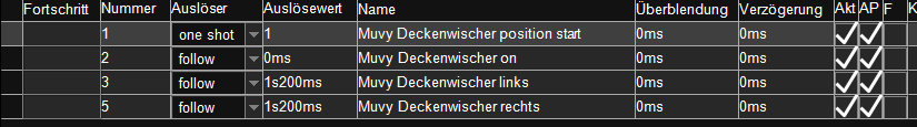

    Hallo,
    ich stehe auf dem Schlauch....
    Ich möchte mit den Moving Heads folgenden Effekt erstellen:
    Cue 1: Dimmer 0% auf die Startposition oben rechts
    Cue 2: Dimmer 100%
    Cue 3: Dimmer 100% auf Position oben links
    Cue 4: Dimmer 100% zurück nach Position oben rechts
    Den Ersten Szenenauslöser habe ich in den Optionen übersprungen, und den Modus auf wiederholend gestellt. Die MV sollen halt, solange die Cuelist ausgeführt wird, immer rechts, links, rechts usw. laufen.
    Der Effekt funktioniert fast wie ich es mir vorgestellt habe.
    Aber, die MV blenden schon ein, wenn ich in der ersten Cue auf die Startposition fahre und ich bekomme sie nicht aus. Die erste Cue ist passend hinterlegt Dimmer 0%, es ist irgendwie das Timing. Ich habe es mit unterschiedlichen Zeiten probiert, aber entweder sind sie gleich an, oder wenn ich für die Cue 2 z.B. Auslösewert oder Verzögerung auf 1s einstelle, sind sie naürlich im nächsten Durchlauf für die 1s nicht mehr an.
    Ich habe es auch schon mit Tracking an/aus und Take Fade probiert, komme aber leider nicht zum Erfolg.
    Gibt es da eine möglichkeit dies umzusetzen?
    Gruß Monti

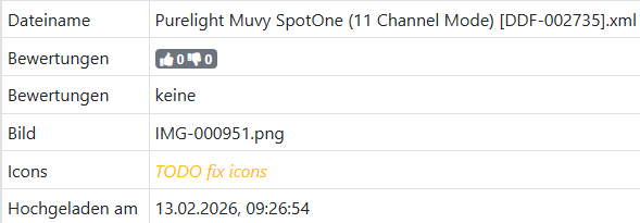

    Hallo,
    ich habe gestern ein DDF für den Muvy SpotOne hochgeladen.
    Bei den Icons steht "TODO fix Icons", in den Details der DDF.
    Da wollte ich für künftige DDF`s nachfragen, was dort gemacht werden muss? Dann kann ich es gleich richtig machen...;)
    Gruß Monti
    Ihr seid Super, vielen Dank!

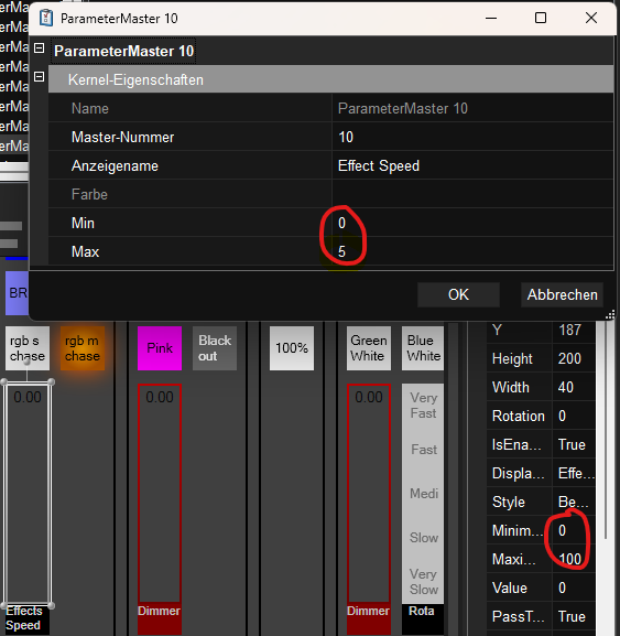

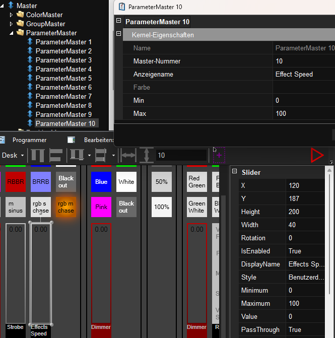

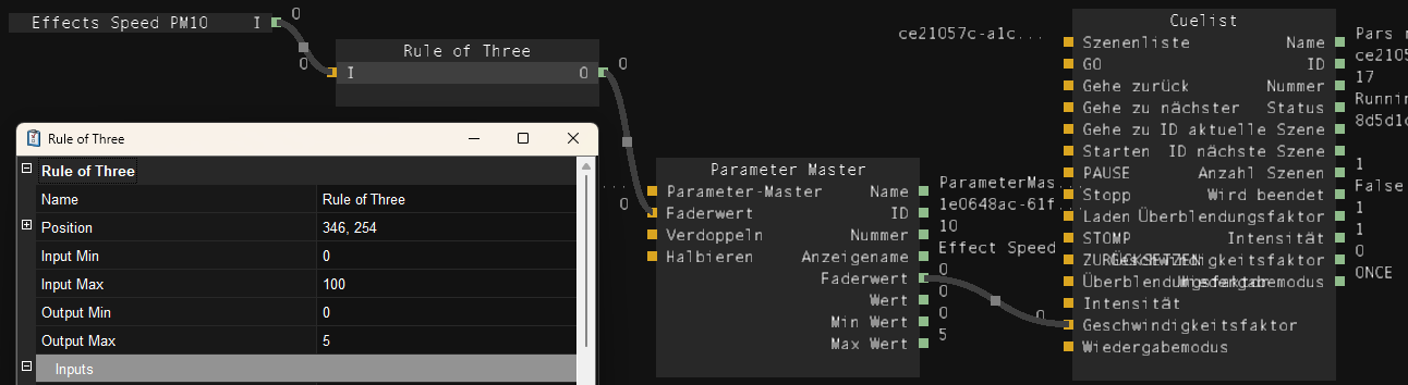

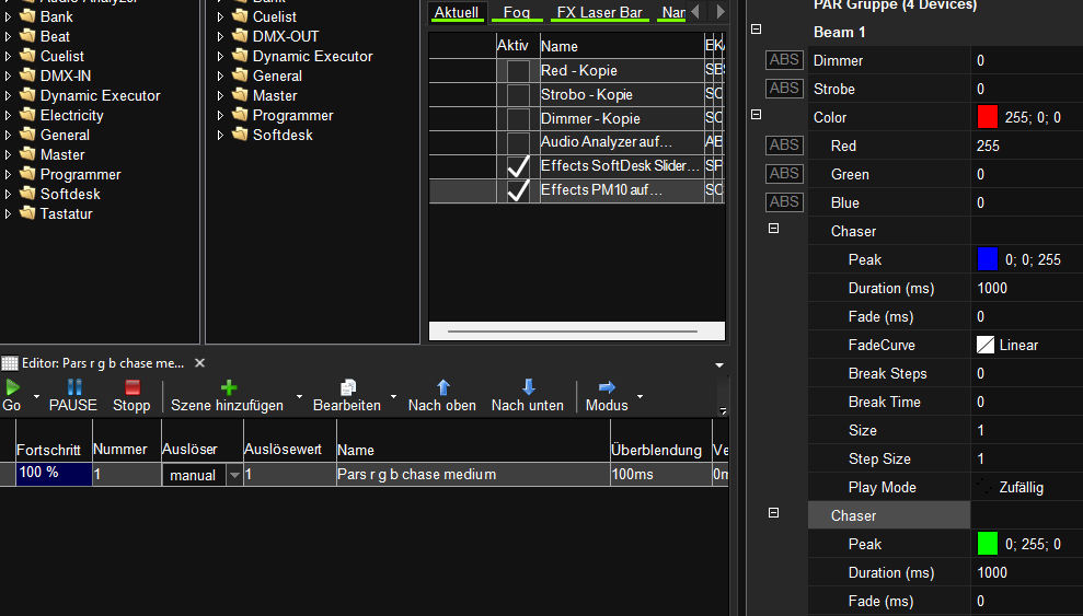

    Hallo Steff,
    ich bekomme es einfach nicht schneller hin... Slider bei 100 und die Cue läuft in normaler Geschwindigkeit.
    ParameterMaster min. 0 - max. 5, Slider im Softdesk 0 - 100
    Nur zwei Chaser auf die Farbe der Pars gelegt
    Im Input Assignment für den Slider mal im Rule of Three mit dem Output 1 oder 5 probiert
    Das gleiche im Rule of Three des Input Assignment für die Cue probiert
    Irgendwo muss noch etwas fehlen...?
    Gruß Monti

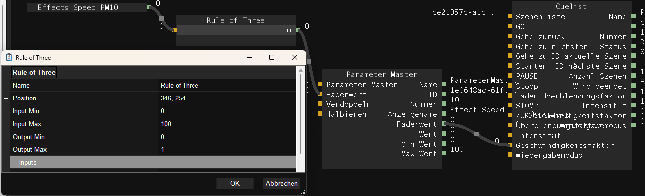

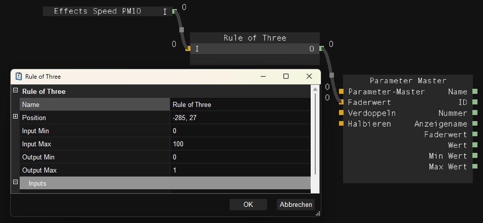

    Hallo steff,
    coole Idee, danke dür die Infos!

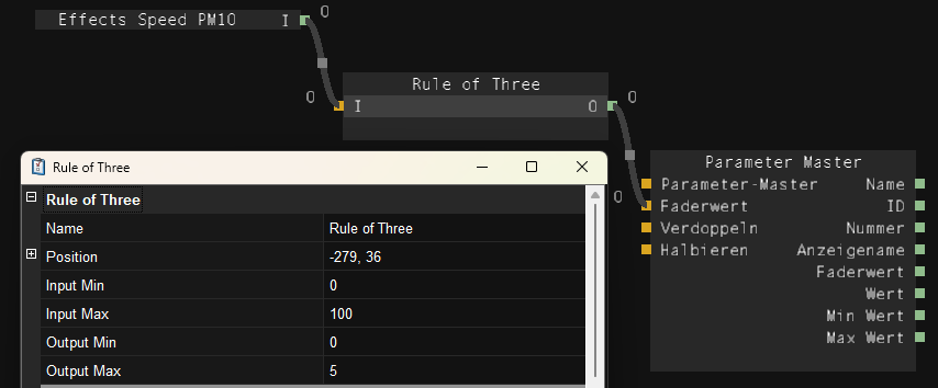

    Ich bekomme die Cue schon mal verlangsamt. Gibt es eine Möglichkeit den Speed zu erhöhen, oder soll ich die Cue so schnell wie möglich hinterlegen?
    Slider im SoftDesk und max. im Parameter Master sind auf 100 eingestellt
    Der Slider im Input Assignment geht mit max. 100 auf den ParameterMaster
    Der PM10 geht per max. 100 auf den Geschwindigkeitsfaktor.
    Ich habe mal ein wenig an den Werten gespielt, funktionierte leider nicht.
    Hast du noch einen Tipp?
    Gruß Monti

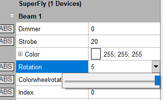

    Hallo,
    ich hab da noch ein Problem... =O

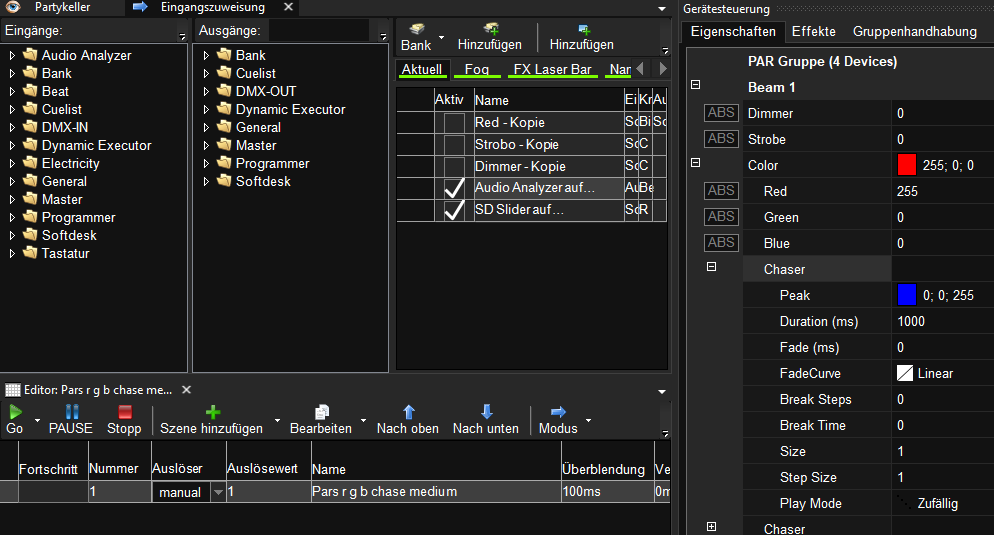

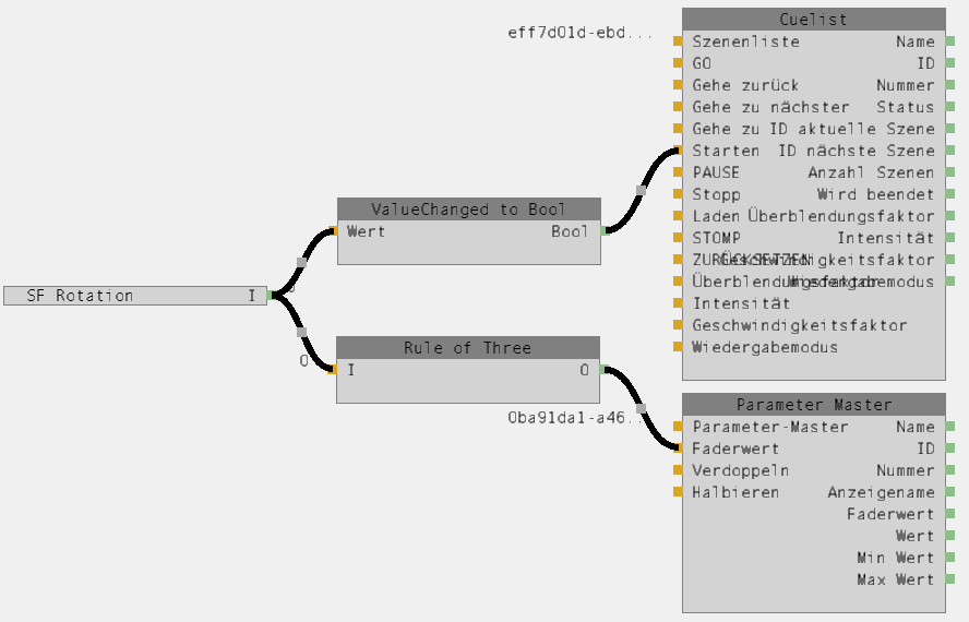

    Ich bekomme die Slider im Softdesk für die Rotation und Strobe des SuperFly XS nicht vernünftig hin.
    In der Gerätesteuerung geht der Strobe Wert nur von 0 - 20 und die Rotation von 0 - 5.
    In der Eingangszuweisung schaut es z.B. so aus:
    Wo soll ich am besten die Wete umrechnen? Mit dem ParameterMaster, einen Konverter oder kann ich eventuell das DDF anpassen? So etwas wurde mal in einem Video erwähnt, ich finde die Stelle aber nicht mehr... wie komme ich ans Ziel?
    Könnte mir da bitte jemand weiterhelfen?
    Gruß Monti

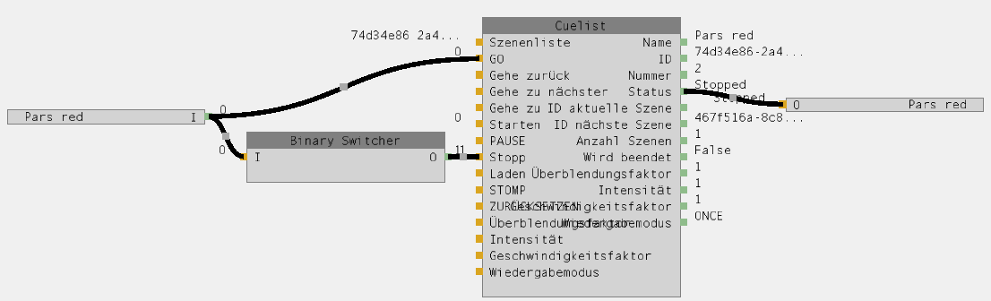

    die Konfiguration der Buttons hatte ich beachtet, das war sehr gut im Video erklärt.
    Dein Beispiel hat geholfen:thumbup:
    Aber der Fehler war, meine ich, ich hatte in der Verbindung noch einen Binary Switch und der ging auf Starten und nicht auf GO.
    Keine Ahnung, ob es daran gelegen hat, funktioniert nun aber auch mit Toggle und Lumos:love:
    Danke Monti

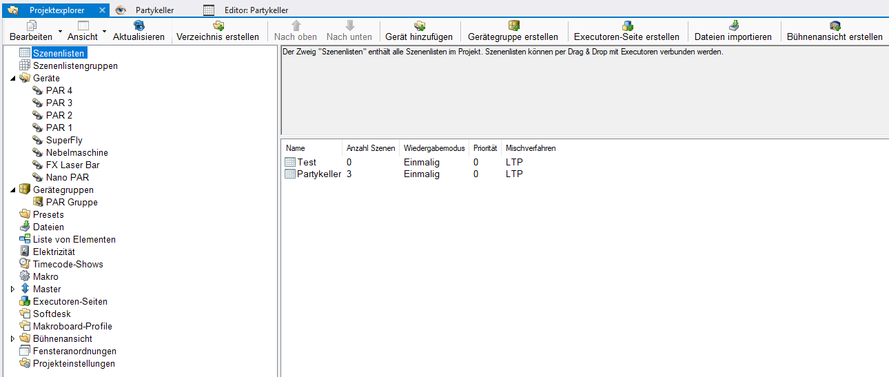

    Diese Themen habe ich bisher umgesetzt:
    Bühnenansicht:
    Explorer:
    Szenenliste:
    Aber nun bin ich komplett mit dem weiteren Vorgehen überfordert, es sind für mich als Laien und Gelegenheitsnutzer, einfach zu viele Infos und Möglichkeiten.
    Folgende Fragen hätte ich an euch zum sinnvollen Vorgehen:

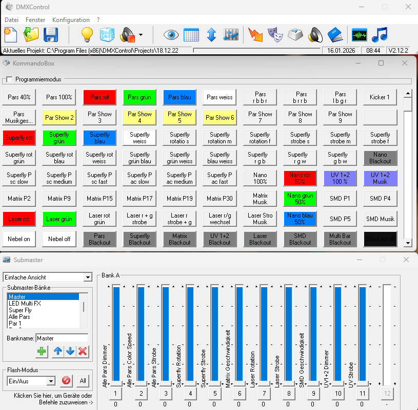

    Wie bekomme ich wieder so eine Übersicht wie im ersten Bild, mit Kommando Box und Submastern, mit einem Softdesk, oder?

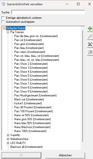

    Soll ich die ganzen Szenen einfach in eine Gruppe speichern, oder besser in Gruppen aufteilen z.B.: in Pars, Super Fly usw.?
