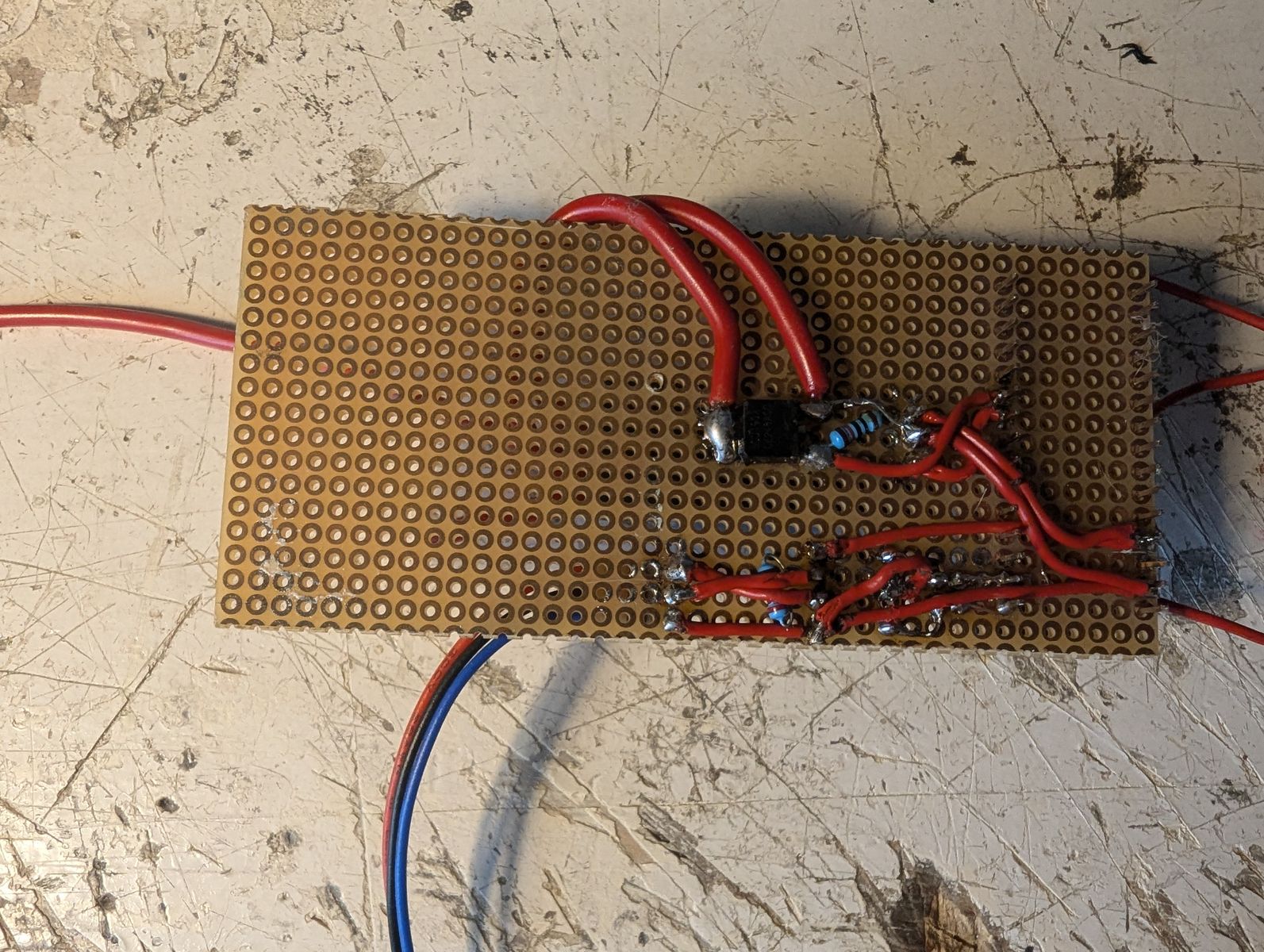

    So sah die Steuerung aus:
    Die drei kleinen Kabel in rot/schwaz/blau gingen zu den XLR Buchsen. Auf der kleinen extra Platine ein Mosfet für die Lüfter Steuerung (da mann selbst bei PWM-Lüftern die Drehzahl nicht auf 0 stellen kann). Auf der Hauptplatine der Arduino Nano, das Relais und der Mosfet zum schalten der Mister.
    Schön ist anders, es musste halt schnell gehen. Deshalb wurden auch SMD-Mosfets eingesetzt.

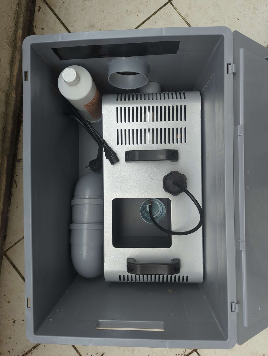

    Habe sowas gebaut. So sah die erste revision aus:
    Das ganze war aus einer großen eurokiste gebaut, in der größe, das alle materialien in die Kiste passen.

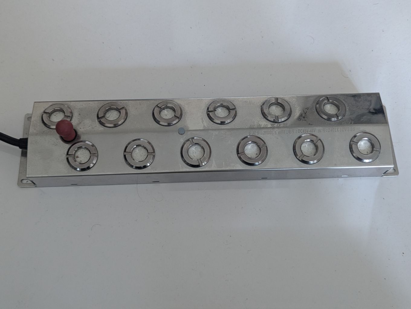

    Verwendet wurtde ein 12-Köpfiger Mister:
    Ein 12 Köpfiger Mister sollte genug sein, um eine 800-1000W Nebelmaschine kontinuierlich laufen zu lassen.
