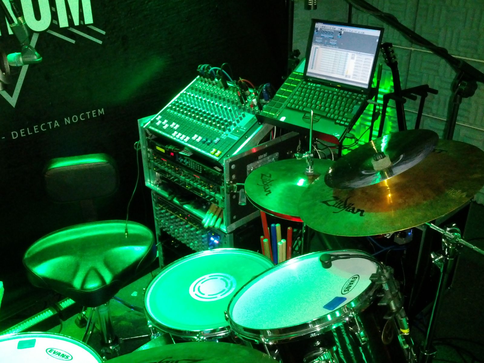

    Immer für den Anwendungsfall, dass ein Musiker parallel noch die Lichtshow mitbedienen "darf". Übung darin habe schon einige Jahre als Schlagzeuger einer Punkrock Band gesammelt.. Sound und Licht mit der linken Hand abgemischt... ;)
    So sah mein "Arbeitsplatz" damals aus:
