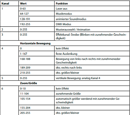

hab mich nun etwas in den DDFs eingelesen und bin an meinem ersten für ein Laserworld CS1000 RGB.
Diesen kann man super via DMX steuern was ich bisher auch mir div. DMX Controllern gemacht habe. ILDA war auch Teilweise vorhanden. Nun versuche ich (Muster und Arbeitsmodus) via DMXC3 zu steuern.
Anbei die DMX Übersicht des Lasers.
Interessant sind hier nur C1 (Arbeitsmodus) und C2 (Musterauswahl).
Macht es Sinn, diese über rawsteps zu erstellen?

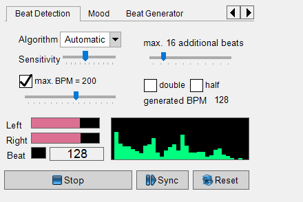

Moin, leider nein. Auch wenn der Analyser 200 BPM oder 80 BPM anzeigt, bleibt der Speedmaster auf 123,41 ![]()

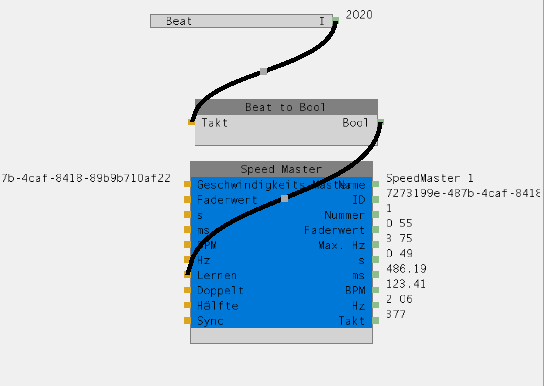

Mahlzeit DMX Profis,
ich hantiere nun seit 2 Wochen mit dem Speedmaster rum. Zahlreiche Tuts durchgelesen und Streams dazu angeschaut aber es will einfach nicht funktionieren,
Habe den Audio Analyser aktiviert, dieser erkennt auch den Beat / BPMs,
Dann habe ich den Beat in der Einganszuweisung erstellt, an den Ausgang den Takt zu Bool oder Wert zu Bool (Beides klappt nicht) und an dessen Ausgang den Speedmaster auf Lern.
Jedoch bleibt der Speedmaster immer auf den gleichen BPMs (Siehe Bild). Es ändert sich einfach nichts außer der Wert beim Eingang Beat vom Audio Analyser. Ich Checks einfach nicht ![]()
Anbei mal den Screenshot:
Was habe ich hier noch vergessen?
In den Tutorials die ich gesehen habe stehen auch an den Ein und Ausgängen Werte, Bei mir steht es nur beim Beat im Ausgang der sich via Manuellen Refresh aktualisiert. Sonst steht da nix
Lg Ben
